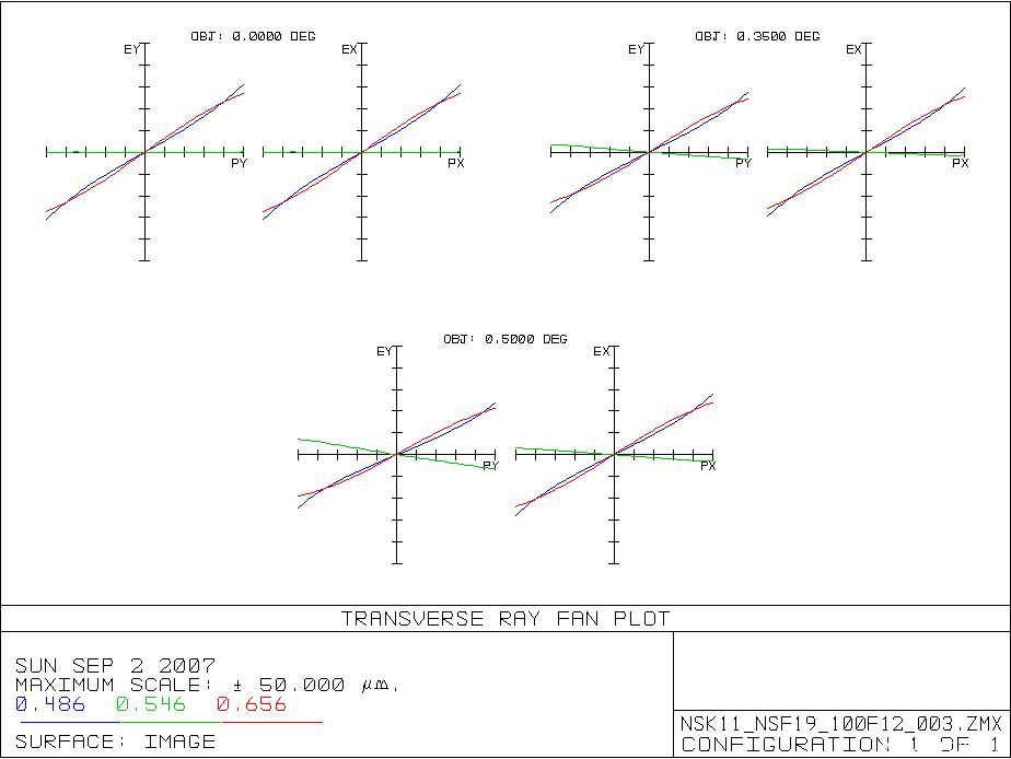

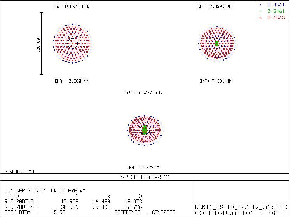

双胶合普消镜片是否能消除慧差
 火
回复|共 13 个
sibaken 楼主Lv.5 发表于 2007-9-2 18:16:56|台湾 | 查看全部
如下所显示
采用光学玻璃组合
可得到无慧差之胶合双镜片消色镜
Surf     Type                   Radius         Thickness         Glass         Diameter
OBJ STANDARD          Infinity           Infinity                                    0
STO STANDARD          767.1016    15                        N-SK11     110
     2 STANDARD          -514.7412    0.0001                                   110
     3 STANDARD          -514.7412    10                       N-SF19      110
     4 STANDARD          -2223.52       1187.682                              110
     5 STANDARD          Infinity            0                                             20.99197
IMA  STANDARD          Infinity                                                           20.99197
