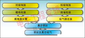

最后一点是制造和组装工艺也非常相似,除了阴极板是个例外,后面还会讨论到。目前开发的所有FED技术都需要装配一个前板(阳极)和一个后板(阴极或电子源)以及侧墙、隔离器和吸气装置。先单独制造阳极和阴极板,然后与其它组件装配在一起,再用玻璃粉或其它新型材料加以密封,最后抽真空。图2给出了基于CNT的FED装配流程,该流程也同样适合包括SED在内的其它FED技术。有些技术将密封和抽真空步骤合并在一起,而有些技术则会取消隔离器或减少隔离器数量。一些正在开发中的新材料有望取代玻璃粉密封,以降低密封温度,并避免使用高含铅的材料。
图2:显示器制造基本流程框图。

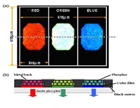

SED和FED的阳极制造工艺非常相似。图3给出了SED面板阳极结构的细节:黑色矩阵和彩色过滤器用于提高对比度,金属背膜用于改善亮度和效率,也用作高压电位的电极,并在电子束照明期间从荧光层释放出电荷。
图3:SED平面显示器阳极板的放大照片[4]。虽然其它FED显示器的尺寸可能会变化,但结构是非常相似的。

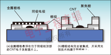

采用纳米碳管(CNT)发射器的一些典型结构如图4所示。微端(Microtip)发射器也有相似的结构。在这两种情况下,电子束都是通过从发射器结构(CNT或微端)获得电子形成的,这是阳极、栅极和阴极之间的电压差导致发射器上产生高电场的结果。在某些时候,阳极电场致使电子发射,而阴极-栅极的压差控制发射电流强度。
图4:用于CNT发射器的配置。(a)金属栅格悬浮在位于阴极线顶部的CNT电子发射器片上。 (b)栅极结构完全被集成,并采用光刻技术构建于阴极板上。

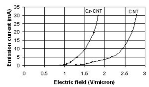

FED发射器的电子流受发射器上施加的电场(由阴极到栅极的偏置电压产生)控制,并受Fowler-Nordheim等式的约束。发射器的电流是施加电压的函数,并呈高度的非线性。图5是一个CNT发射器的I-V特性例子。除了施加电场外,发射电流还取决于发射器的功函数(workfunction())和发射器形状。当功函数降低时,例如涂覆碱金属,那么在较低的电场更容易获取电子。当发射器的形状变得较锐利时,也更容易或取电子,因为在发射器顶部的局部电场会更高。
图5:作为电场函数的发射电流施加于CNT发射器,而且CNT发射器覆盖了铯。铯可以降低功函,允许在较低的提取电场下发射。

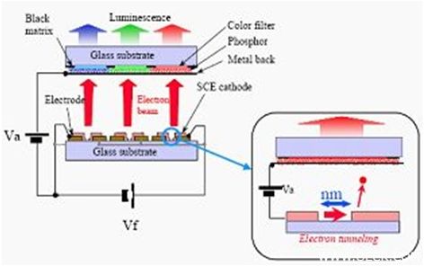

电子源横向发出电子,穿越两个电极之间形成的非常窄的间隙。电极之间的这个间隙虽然小,只有数个纳米数量级,但仍是真空间隙,需要施加一定的电位才能将电子从一个电极提取出来,并穿过真空隧道屏障到达另外一个电极。穿越电极空隙的电子流遵循Fowler-Nordheim定律,因此具有高度非线性,并允许后文要讨论到的矩阵可寻址方式。表面传导发射器(SCE)正是从这种横向发射器结构而来。图6是SED发射器的结构图。
图6:SED的结构。每个子像素都有一个独特的用于提供电子流的电极对。

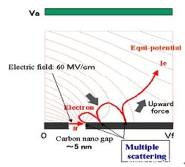

b.第2步
穿越间隙并撞击对面电极的电子要么被吸收进对面电极(因此只产生热量,不发光),要么被散射出来,再被阳极电位建立的电场所捕获,并加速撞击某个精确荧光点,从而产生红、绿或蓝光点。这种组合式电子发射加电子束散射过程如图7所示,其中Va代表阳极电位,Vf是跨越间隙的驱动电位。许多散射事件可能发生在电子被阳极电场捕获之前。因此被阳极捕获的电子数量的效率(Ie/If,图7)非常低,大约在3%,但功效比较理想,因为Vf比较低,约在20V。值得注意的是,到达阳极的电子流一致性取决于间隙处的电场发射电流以及像素到像素的散射事件效率。
图7:表面传导发射器发射机制。

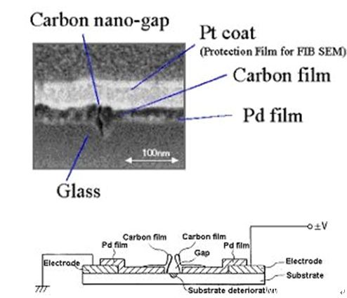

上述发射器是采用多种技术制造的。简单的矩阵连线通过印刷方法沉积而成,这种方法在交叉点处使用银线和绝缘薄膜。铂(Pt)电极采用薄膜光刻制成,这些电极之间的间隙是60nm。纳米碳间隙采用两步工艺创建,最先是在Pt电极上和电极间用喷墨印刷方法沉积PdO薄膜(10nm厚)。这层薄膜由直径约10nm的超细PdO颗粒组成。然后是第一步,在两个Pt电极之间的这种PdO薄膜上施加一串电压脉冲,通过减少氧化层在该薄膜上“形成”一个间隙。由于基底处于真空环境,脉冲热量会减少PdO。随着PdO的减少,薄膜会受到一定的压力,最终在PdO点的直径范围内形成亚微米的间隙。
然后,将阴极暴露在有机气体中“激活”间隙,并往间隙上施加更多的脉冲电压。这些脉冲电压将形成局部放电,并导致间隙中形成类似CVD的碳薄膜沉积,最终间隙将缩小至自我限制的5nm数量级距离。当间隙较大时,由于碳氢化合物分子在因放电形成的等离子区内的分裂而沉积成碳元素。随着间隙逐渐变小,脉冲生成的局部放电电流会越来越大,材料将逐渐蒸发。当间隙为5nm时,碳元素的沉积和蒸发达到平衡。这种间隙的宽度受有机气体压力和脉冲电压的控制。间隙的横截面图像如图8所示。
图8:(顶部)采用成型和激活工艺制造的纳米碳间隙的SED横截面图。(底部)纳米碳间隙结构的框图。基底损耗是由于激活工艺局部产生的高温引起的。

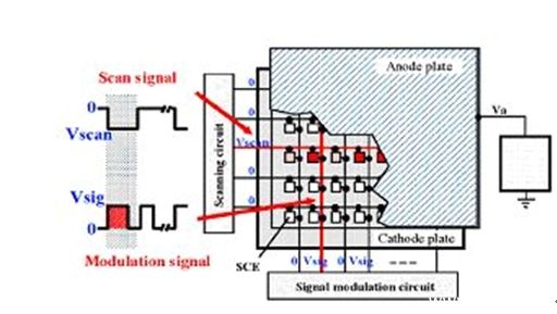

与FED相似,SED也是逐行驱动的,如图9所示。扫描电路产生扫描信号(Vscan),信号调制电路产生同步于扫描信号的脉宽调制信号(Vsig)。由于表面传导发射器具有高度非线性的Ie-If特性,可以不用有源单元而使用简单的矩阵x-y配置来有选择地驱动每个像素,并在信号电压为18.9V、扫描电压为9.5V时仍能获得100000:1的亮度对比度。相比之下,基于CNT的FED结构的典型信号电压为 35" 50 V,扫描电压为50" 100 V。SED开关器件的电压低得多,但它们必须针对更高的稳态电流负载进行设计,由于SCE电子散射机制的低效率,最高电流可达30倍。SED的大电流还要求互连线阻抗比FED低,因为即使线上一个很小的压降也会导致边到边的非一致性。
图9:SED矩阵寻址式驱动方法框图。
