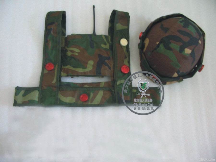

救命啊!!!
求哪一种红外激光可以发射的远一些100米左右,然后硅光电池可以很灵敏的接收到
红外信号
红外激光是可以调节光斑大小的,在50米距离光斑大小最好是30厘米左右。
硅光电池波长是800-850的
用于在仿真的枪战对射中!
发表于 2008-7-6 11:13:16 | 显示全部楼层
请教!
13545212700
有现成品也可以,我想买几百个!
谢谢!各位前辈!
