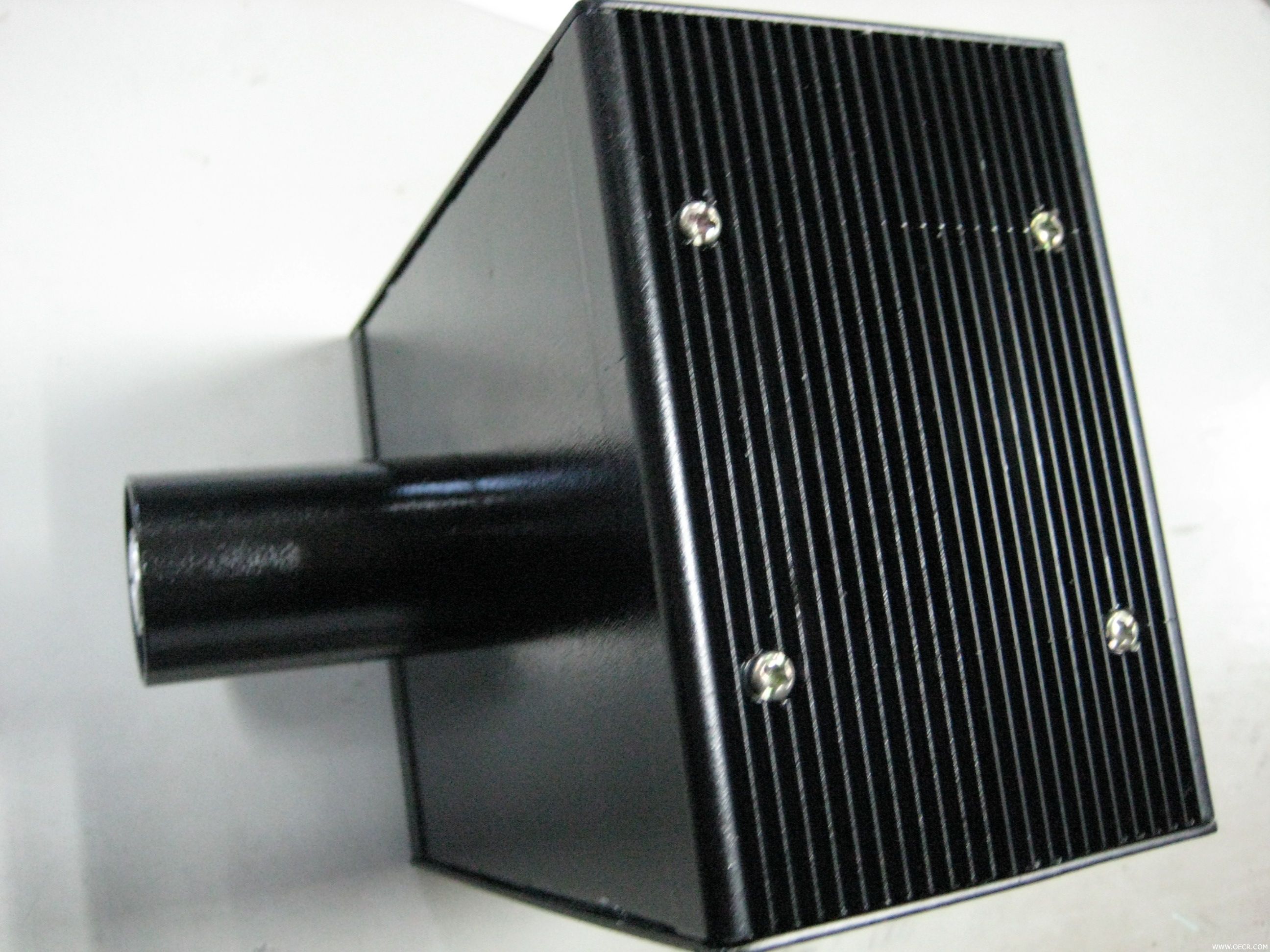

下图是样机实物。

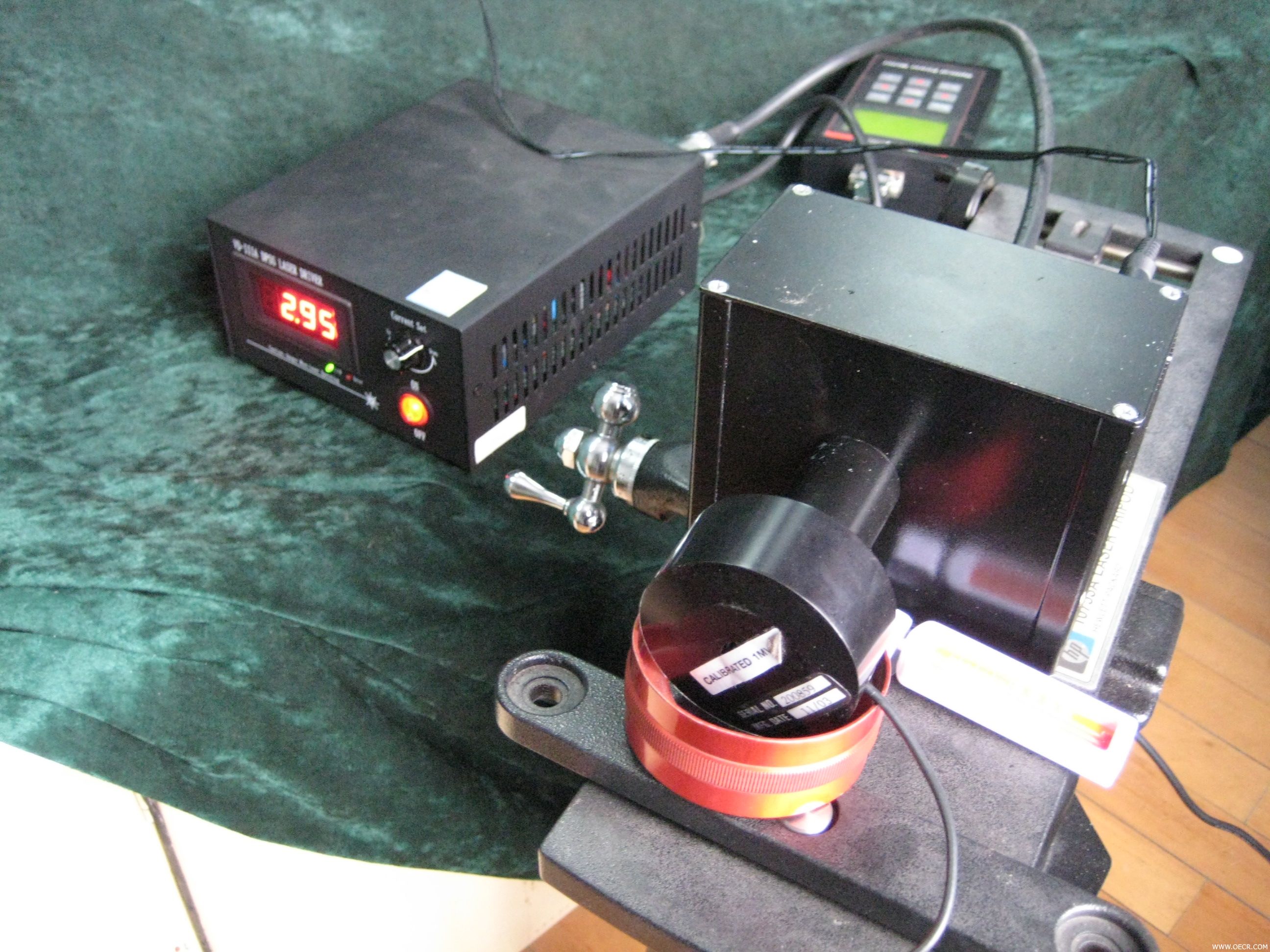

下图是测试图。

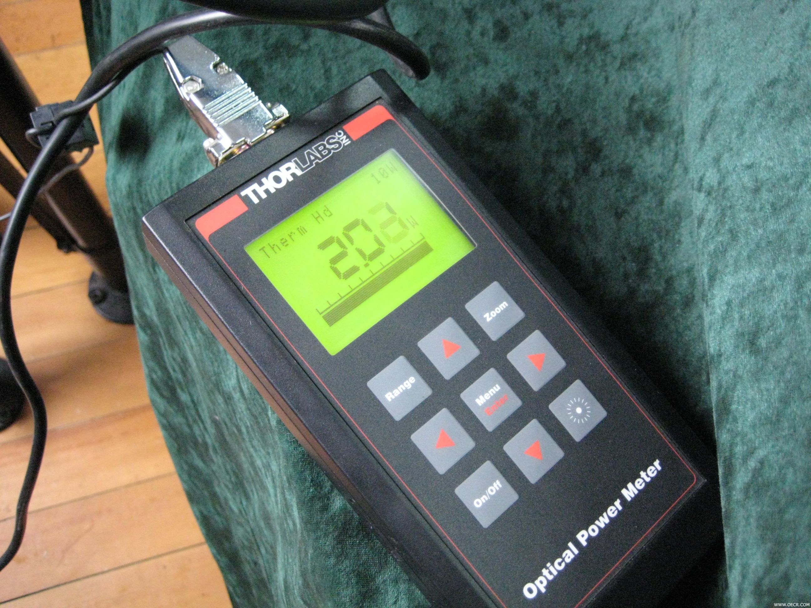

输出功率显示。

cosinezheng 楼主Lv.9 发表于 2008-1-22 14:14:07|武汉大学 | 查看全部
这个不是固体激光器,就是LD的,所以出光2W。采用了柱面镜特殊处理后匀光的。用途是做激光测量,比如测煤堆的体积、测道路的平整度等等。

兄弟,要注意审美观,顺便问下这功率计性能如何,俺也考虑买个
