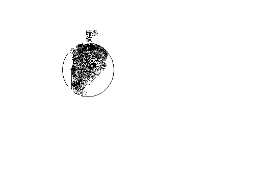

我实验中需要对一很弱的光进行检测。照度在0.02或者更低的。我想买个微光摄象机。请问大家有什么建议吗。
另外不知道能不能买到那种镜头。可以滤除650nm 外的所有光。这种镜头可以直接用在摄象机上。

不是 我的是迈氏干涉仪的一个图象。我怕眼睛看不见。所以打算拿仪器来观察。不过不知道怎么选择

那如果我确定在那里有干涉条纹在变化。用光电倍增管或者光电池能不能行啊 。比如图中的条纹晃动
