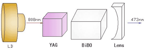

我现在使用恩耐2W808的管子,东南沿海的蓝光组件,可以出40-50毫瓦的473,同样的管子使用东南沿海的绿光分立件可以出280-400毫瓦的532。我对管子,晶体都进行了精确温度控制,但是只能达到上述指标了。功率稳定性在20%-40%左右。我对北方某个地方的指标很怀疑,现在都什么年代了,他们竟然还继承了上世纪60年代的浮夸风。做科研的这种风气会害人的!!!!
他们的蓝光组件:
标准规格: Nd:YAG: 3x3x2mm, S1: HR946&473, HT-1319/1064/808; S2: AR946&473
                      BiBO: 2x2x5mm, AR/AR-946/473
                      输出镜:phi10x3mm, S1: HR946, HT473; S2: AR-473
东南沿海方面介绍的使用2W的LD可以出60-70毫瓦的兰色,但是我实验的指标如上述。比北方那个地方的指标还比较接近,北方那个地方的浮夸太那个了把!!150-200毫瓦,未免太夸张了把!东南沿海方面夸大了一倍多些,还情有可愿。而北方却到了让人害怕的地步5-6倍多,好多事情就是让人费解。做产品和研究,要塌实,一步一个脚印。
我做实验,一般准备材料都是听材料供应方的建议。比如东南沿海的晶体组件,我根本没往他们介绍的70毫瓦上想,也就是他们推荐的一半左右而已。比如我做的中功率532激光器,使用的光胶,我都是使用他们介绍的60毫瓦的光胶晶体。我做出的激光器输出功率目标也就是30-40毫瓦。我不敢跨那么大的海口。其他地方的元件,我的最终指标比他们标称的要低3倍来做。这样我可以比较容易达到目标了。一般不会发生让自己尴尬的局面了。美国恩耐的管子就另当别论了,他们的标称指标,基本上都在我实际使用指标的95%左右,比如2W的LD,我施加额定电流,出光功率在标称功率的90%以上,而且稍微超一点也没多大的危害。我曾经把2瓦的管子电流超过额定电流的20%左右,也没出什么问题,而且功率可超出了额定的15%以上了!而我国西南的LD,我基本上都是严格控制在额定电流上。我曾经也犯过错误,而报销了2只500毫瓦的LD。当时我只超过额定电流的10%就完蛋了。我国西南的管子在额定电流时的输出功率都在480-490毫瓦,个别的也超过500毫瓦。
      回头看北方某个地方做的激光器效率指标着实让我好怕!!!!

电阻 楼主Lv.10 发表于 2008-4-3 15:02:57|山东 | 查看全部
回复 #6 kkkyt 的帖子
我做的激光器功率稳定性就是这样呀,我是没用光功率反馈的,只是在LD,和两个晶体上做了温度控制。温度控制精度是0。5度,这样出来的473的功率稳定性有时是十几个毫瓦有时在30多个毫瓦。在30多个毫瓦占总时间的80%左右。我出这个功率稳定性是一个保守数据!

Nd:YAG Lv.9 发表于 2008-4-11 13:14:28|吉林 | 查看全部
2W-200mW,也不是不可能……不过楼主这稳定性是差了点。
LZ用的是晶体模块吧?自己镀膜能更好很多,还有腔形设计上。我们不加光反馈能到10%,加了光反馈能到3%
[ 本帖最后由 Nd:YAG 于 2008-4-11 13:19 编辑 ]

电阻 楼主Lv.10 发表于 2008-4-11 14:05:57|山东 | 查看全部
回复 #11 Nd:YAG 的帖子
我用的晶体是东南沿海那边的分立的,我要求在晶体四周镀了易焊接的金属膜,方便用铟焊接到紫铜块上,然后把整固定在制冷片上,BIBO是包铟的。当然固定晶体的紫铜块都可以进行三维调整的。稳定性也就这样了。808的功率我是测聚焦以后的功率,这时管子一般在2100毫瓦左右,有聚焦透镜和变形棱镜的衰减,到焦点上也就是2000毫瓦了。激光二极管的温度是25度+-0。5。Nd:YAG的温度是26度+-0。5。BIBO是24度+-0。5但是我出来的指标也就这些了。我实验了5-6套晶体几乎都是这样的。没有什么突破。所以要量力而行!悠着点!!!!!!!
补充说明。激光二极管是上海恩耐的C-2.5-0808的。是C封装的,波长808的,功率2500毫瓦,(我是在额定功率的90%左右也就是2200-2300毫瓦)。
