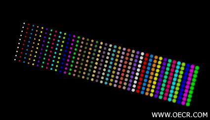

我想做一排这样的网点,但是只要X方向大于0的半球部分,见图
用ASAP编程,
SYSTEM NEW
RESET
UNITS MM
L=40
W=10
D=0.35      !!前端球直径
DD=1     !!末端小球直径
CCSPACE=1      !! center-to-center peen spacing
SURFACE
PLANE X 0
NPANS=39
$DO 1 (NPANS)
{ZSHIFT=?-1
SURFACE
    R=(D+(DD-D)*(?-1)/L)
ELLIPSOID (R/2) (R/2) (R/2) 0 0 0
SHIFT Z (ZSHIFT)
ARRAY 9 0 1 0
OBJECT 'PEEN.?'
BOUNDS    -.(1+?)}    !!为什么这个BOUNDS命令没有用呢?我想用BOUNDS命令去掉小球的上半部分
WINDOW X  Y
PLOT FACETS 3 3
RETURN
为什么做出来的还是球体,不是半球呢?

我真笨
把BOUNDS    -.(1+?) 改成 BOUNDS    -1,问题就解决了.
因为X=0的平面是我定义的第一个surface.....
