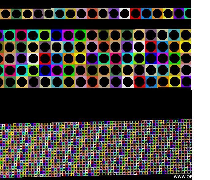

我想建立一个面积为19*199的平面,该平面上均匀分布圆形孔,孔的直径变化规律为 R=(D+(DD-D)*(X-1)/L) ,
D=0.4是最前端孔径,DD=1是最末端孔径,L是平面长度199(Z方向),X是Z方向的坐标.
$DO 1   199
{ZSHIFT=?-1
SURFACE
    R=(D+(DD-D)*(?-1)/L)
     TUBE X -5 2@(R/2) 5 2@(R/2)
SURFACE
PLANE X  0 RECTANGLE 0.5 0.5
OBJ 'PP1.?'
BOUNDS MULTIPLE .2
INTERFACE COATING BARE AIR  PLASTIC
SHIFT 0 1 (ZSHIFT)+1
这样建立了一排孔径1*199,见图最上面(颜色不要考虑)
但是怎样得到平面呢?(如图下面部分)我假设该平面带有19*199个孔
应该怎样编程呢?请大家指教!

guoxuemiao 楼主Lv.7 发表于 2008-4-29 09:46:49|广东 | 查看全部
解决了
L=200
W=20
$DO 1  (W-1)
$DONG ?
宏DONG内容如下:
$DO 1 (L-1)
SURFACE
SURFACE
OBJECT 'PP.?.#1'
BOUNDS MULTIPLE .2
SHIFT 0 (#1) (?)
RETURN }
