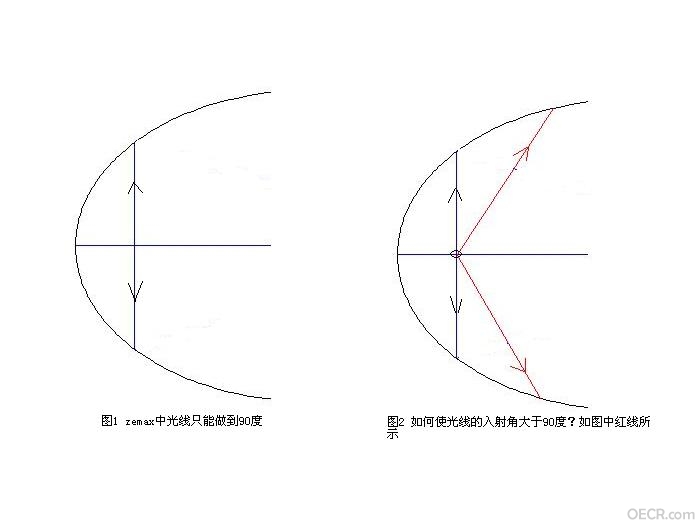

请教:椭圆反射碗 光源在一个焦点上,在zemax中如何使入射光线的角度大于90度
我现在只能做到图1的形式

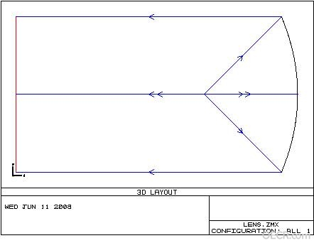

Zhongjun
2008-6-11 20:36:44
你可以把反射面反过来,即是光源在左边,反射镜在右边。只要控制反射镜的口径即可。

可是这样 你的 入射角也不大于90度阿 ??
可能是 你理解错我的意思了 我是要不论是光源在左还是在右只要入射角大于90度

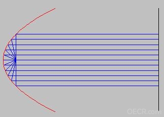

optoboy
2008-6-12 10:04:05
在序列里面是近轴光线追迹,做不到大于90度的入射吧。即便做的很大(还是小于90度),入瞳像差已经很大很大了,需要把Ray Aiming开启才行。
如果楼主只是做投光分析的话在非序列里面做吧。
