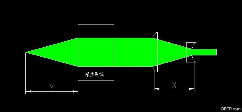

xmj216 Lv.8 发表于 2008-7-22 17:20:34|广东 | 查看全部
用凹透镜和凸透镜组成一个扩束镜。通过改变凹透镜和凸透镜距离(X),就可以改变扩束后,激光光束的发散角,也就能改变经过聚焦镜的聚焦距离(Y)
