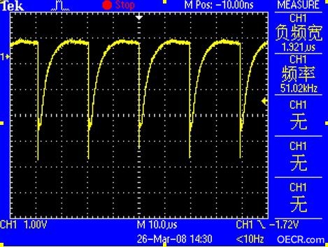

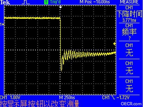

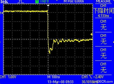

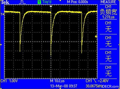

图一是Q驱动源工作在30K时的测试结果,图二是Q驱动源工作在50K时的测试结果。
图一
图一
图一
图一
图二
图二
图二
图二

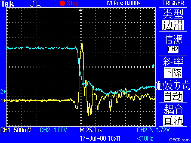

发表于 2008-7-28 14:03:35 | 显示全部楼层
F0000TEK.JPG 1通道为激光脉冲波形,2通道为调Q高压波形
发表于 2008-7-28 14:44:05 | 显示全部楼层
你们是用下降沿驱动EO出光,因为你们的下降沿很陡。但在较高频率下,这种驱动方式会不会使EO晶体发热严重?
发表于 2008-7-28 15:02:23 | 显示全部楼层
我们做了很长时间试验,没有发现晶体发热的现象。另外,你提到的脉冲下降沿的问题,我认为上升沿或下降沿对于同一个Q电源来说,都是一样的。之所以用下降沿,我们是采用了退压式调Q.如果你习惯加压式,在光路中加个1/4波片就okay了。

可以改变占空比给个波形图看看吗?想看看你们的上升沿是不是和下降沿一样陡。如果不够陡的话是不是会影响激光脉冲宽度?
发表于 2008-7-30 21:34:09 | 显示全部楼层
看来是没说清楚。我想看看上升沿的样子。还有图上好像是3000伏的时候,能不能打到6000伏。主要是看6000伏时的上升沿是不是能到10纳秒。
 楼主| 发表于 2008-8-6 14:31:11 | 显示全部楼层
图上每格代表1000V,目前常用的是3--4KV。6KV一样可生产,但得先下定单。
