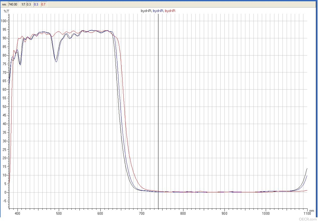

2008-9-19 20:29:45
最近
镀膜
有IR-CUT 500
纳米
处掉到78%左右,420纳米那里也掉下来了,不知道怎么回事?希望与大家交流

若是膜堆没有问题的话,膜的折射率发生了变化。

beky
2008-9-20 10:57:53
回复 1# niechunyang 的帖子
有吸收,SIO2镀不均!!!!!!!!!!!
jingping
2008-9-20 11:43:24
应该是黑药的折射率发生了变化. 控制好就OK了

2008-9-21 22:37:39
T做的挺高嘛,修改下数据应该没问题了吧
HOM2
2008-9-22 07:44:07
韩国
如果有离子源辅助也要考虑一下离子源
光学薄膜_0926
Lv.4
2008-9-22 09:03:55
有修正挡板吗,拆掉做一次试试看吧
ZHJ7239
2008-9-22 10:15:23
工具因子不配,产生了半波孔
zzzz
2008-9-23 11:08:05
福建
半波损
tfc
2008-9-23 12:10:52
你的机器是恒压控制还是恒流控制?
恒压换规管,恒流换流量计。
