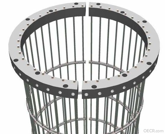

加热器如图:

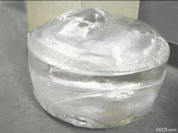

380-mm diameter, 84-kg HEM sapphire boule

回复 1# Joshua.Xia 的帖子
这种加热器能用多长时间呢??

HEM有直径500mm的蓝宝石晶体

正常使用到一年左右,维护的好的话可以到一年半

HEM有直径500mm的蓝宝石晶体
那炉子大的不是吓死人

回复 5# Joshua.Xia 的帖子
这加热器那里能买到??国内有做的么?
Daniel-Yuee
2008-10-6 13:12:42
这玩意都是根据图纸做的

钼的吗

哈工大 220mm的晶体 Heater 是30支
夏兄 300mm的晶体 Heater 是20支
设计是有点怪

是的,棒的规格不一样吧;现在各家不一样,有4mm/5mm/5.5mm,甚至有6mm的
另这是300mm直径的加热器,不是做300mm晶体的加热器
