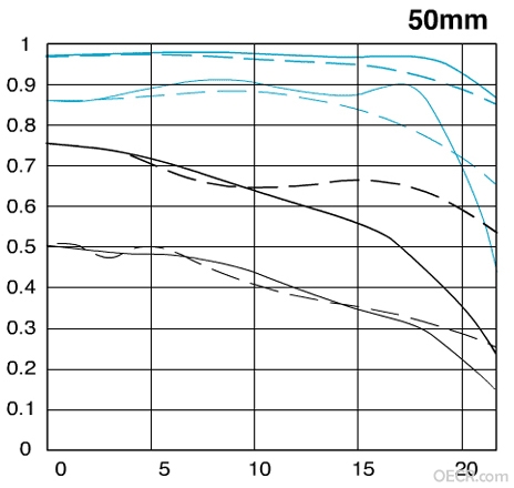

简单来说, MTF曲线记住以下三点就可以了:
1。曲线越高越好;
2。曲线越平越好;
3。虚线与实线越靠拢越好。
注意:下文可能帮助你初步了解MTF值,但仅此而已.真正的MTF概念十分复杂,不是这样一篇短文能解释清楚的。
下图是佳能公司公布的标准镜头EF50mm/F1.4 USM的MTF曲线。图中共有8条曲线,横坐标是测量点到像场中心的距离,单位是毫米。纵坐标是MTF值。粗线是空间频率为10线对/毫米的结果,细线是30线对/毫米的;黑色曲线是最大光圈(对于这个镜头是F1.4)的,蓝色曲线是光圈F8(一般是最佳光圈)的;实线是S曲线(弧矢曲线),虚线是M曲线(子午曲线)。
从图的蓝色线条我们可以看出,代表反差的低频粗线很高,接近于1,说明该镜头在F8的最佳光圈有着非常好的反差。代表分辨率的细线也在0.86以上,说明此光圈下分辨率极优。蓝色曲线直到距离中心18毫米左右依然平直、仅在边缘略有下降,说明该镜头像场内整个有着一致的特性,边角分辨率略有一点下降。实线与虚线距离很近,反映出该镜头像散也很小。黑色曲线反映出在1.4的大光圈条件下,无论是反差(粗线)还是分辨率(细线)都有明显的下降,而且边缘下降更为厉害。
这种MTF的“场幅曲线”是厂家或第三方提供的MTF曲线最常见的形式,通过对它的分析,可以了解镜头的主要光学特性,对镜头成像质量有全面综合了解。
一般的MTF图提供两组不同空间频率的场幅曲线,分别代表反差和分辨率:低频选在MTF频幅曲线水平部分,反映镜头的反差特性;高频选在MTF频幅曲线下降比较陡峭的部分,反映镜头的分辨率特性。现在将分析MTF曲线基本要领列举如下:
1、 MTF曲线越高越好,越高说明镜头光学质量越好。综合反差和分辨率来看,MTF曲线以下包含面积越大越好。
2、 MTF曲线越平直越好,越平直越说明边缘与中间一致性好。边缘严重下降说明边角反差与分辨率较低。
3、 S曲线与M曲线越接近越好,两者距离较小反映出镜头像散较小。
4、 低频(10线对/mm)曲线代表镜头反差特性。这条曲线越高反映镜头反差大。
5、 高频(30线对/mm)曲线代表镜头分辨率特性。这条曲线越高反映镜头分辨率越高。
6、 F8的曲线反映了镜头理想条件下的最佳性能。这是任何严格的摄影师都非常看重的性能。
7、 最大光圈的曲线反映了在镜头边界条件下至少应当达到的性能。当你在金钱与超大口径之间折衷时,你必须将这个性能当作重要的考虑因素。
下面列出分析MTF曲线时应当注意的一些事情,这是初学者最容易出现的问题。
1、 不要将不同焦距的镜头做横向对比。长焦镜头像场的边缘只相当于广角镜头中心附近位置,因此对比长焦镜头边缘的MTF值,会得出广角镜头都是很差镜头的错误结论。广角镜头尤其是超广角镜头边缘MTF值下降很多是正常的现象,对于这类镜头,我们必须对像场边缘的MTF值相当宽容。
2、 不要将超大光圈(F1.4或F2.0)的镜头与普通镜头做横向对比。普通镜头的“最大”光圈要比超大光圈镜头小一两挡或者更多,两者的“最大光圈”完全不可比!更何况有些超大光圈镜头在设计时,还要为了照顾最大光圈时的效果而对其它性能做一点折衷!因此,必须对超大光圈镜头最大光圈的MTF有所宽容。
3、 不要将变焦镜头与定焦镜头横向对比。与定焦镜头相比,变焦镜头结构复杂得多、设计时所要兼顾的因素也要多得多,因此有的特性不如定焦镜头是正常现象。比如,S曲线和M曲线,对于变焦镜头来说,就不如定焦镜头那么近。
4、 质优价高的高档镜头与普通廉价的经济型镜头也是不能直接对比的。选购经济型镜头一般主要注重最优光圈(F8)的MTF特性,对最大光圈的效果心知肚明即可。特别要注意的是:经济型中长焦变焦镜头长焦端,即使F8时的“最佳光圈”,与优质镜头相比也有较大差异,选购时必须充分注意。如果除了一般家庭摄影之外还想搞一些创作,购买这一类镜头需要三思而行。
总之,我们不能绝对的去看待MTF曲线,而是要根据我们的需求、成本、方便性等等诸因素综合考虑。切忌在分析镜头MTF曲线时绝对化、一刀切,从而将我们引入歧途。
