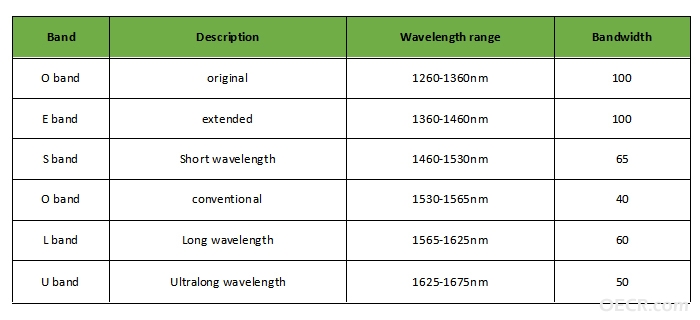

光纤可能应用的波长划分为若干个波段, 每个波段用作一个独立的通道传输一种预定波长的光信号,ITU-T将单模光纤在1260nm以上的频带划分了O、E、S、C、L、U几个波段。
什么是 O band?
O 波段是原始波段1260-1360 nm。O波段是历史上用于光通信的第一个波长波段,信号失真(由于色散)最小。
什么是 E band?
E波段(扩展波长波段:1360-1460 nm)是这几个波段中最不常见的波段。 E波段主要用作O波段的扩展,但应用很少,主要是由于许多现有光缆在E波段都显示出高衰减,并且制造过程非常耗能,因此在光通信的使用受到限制。
什么是 S band?
S波段(Short-wavelength Band)(短波波段:1460-1530 nm)中的光纤损耗比O波段的损耗低,S波段作为许多PON(无源光网络)系统使用。
什么是 C band?
C波段(Conventional Band)范围从1530 nm到1565 nm,代表的是常规波段。光纤在C波段中表现出最低的损耗,在长距离传输系统中占有较大的优势,通常应用在与WDM结合的许多城域,长途,超长途和海底光传输系统中使用 和EDFA技术。随着传输距离变长,并且开始使用光纤放大器代替光对电子对光中继器,C波段变得越来越重要。随着可使多个信号共享一条光纤的DWDM(密集波分复用)的出现,C波段的使用得到了扩展。
什么是 L band?
L波段(Long-wavelength Band)(长波长波段:1565-1625 nm)是第二低损耗的波长波段,常常在C波段不足以满足带宽需求时被使用。随着掺b光纤放大器(EDFA)广泛可用,DWDM系统向上扩展到了L波段,最初常被用于扩展地面DWDM光网络的容量。现在,它已被引入海底电缆运营商,以做同一件事-扩展海底电缆的总容量。
因为C波段和L波段这两个传输窗口的传输衰减损耗最小,所以DWDM系统中信号光通常选择在C波段和L波段。除了O波段到L波段外,还有另外两个波段,即850 nm波段和U波段(超长波段:1625-1675 nm)。 850 nm波段是多模光纤通信系统的主要波长,结合了VCSEL(垂直腔表面发射激光器)。 U频段主要用于网络监控。
