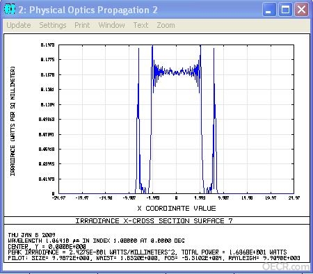

我做的高斯光束整形的设计,图中红线所标为unexpected outside ring energy, 怎么样把这圈能量转移到中心的top-hat circle里面去?what operand in zemax should I use to help this, thanks a lot!

晕 那要看你的系统结构啊

不会这样,我设计过,很好的

ggll. 请问你用的是什么结构,DOE的话估计是不会出现这个问题

你的光学系统结构呢?光学设计我在行,可以找我.

这个需要对优化函数进行修正

物理光学传播,这事衍射出来的吧?

不用DOE就可以解决!!!!!!

我用的是非球面透镜,没有用DOE,hehe
