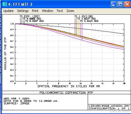

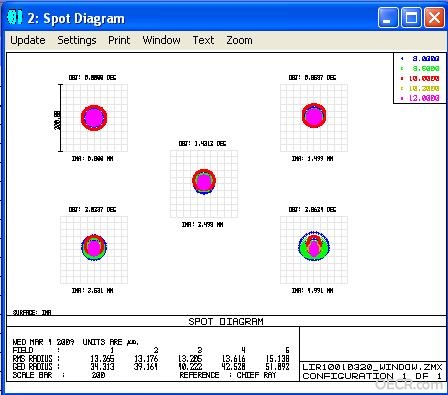

第一次做红外设计,我的这个design, EFL100,F/#1.0

xzkkmm
2009-3-4 20:08:47
云南
所用多少um 探测器?还可以吧.
cout
2009-3-5 08:48:04
新加坡
25um的探测器,谢谢xzkkmm
cout
2009-3-5 09:51:12
新加坡
我觉得我的这个设计,AS的位置还有待改进,要考虑镜座,xzkkmm你同意吗
xyhuizi
2009-3-5 16:21:29
山东
在spot和MTF图中怎么设置的?能出现网格?

光年
2009-11-17 13:18:30
河南
传函太低传函太低传函太低传函太低传函太低
busiyouling
2009-11-17 20:44:00
辽宁
网格的好像是在2008中才会有的。
忘了问下楼主,不知道设计是作什么用的,应该是非制冷探测器的吧。
