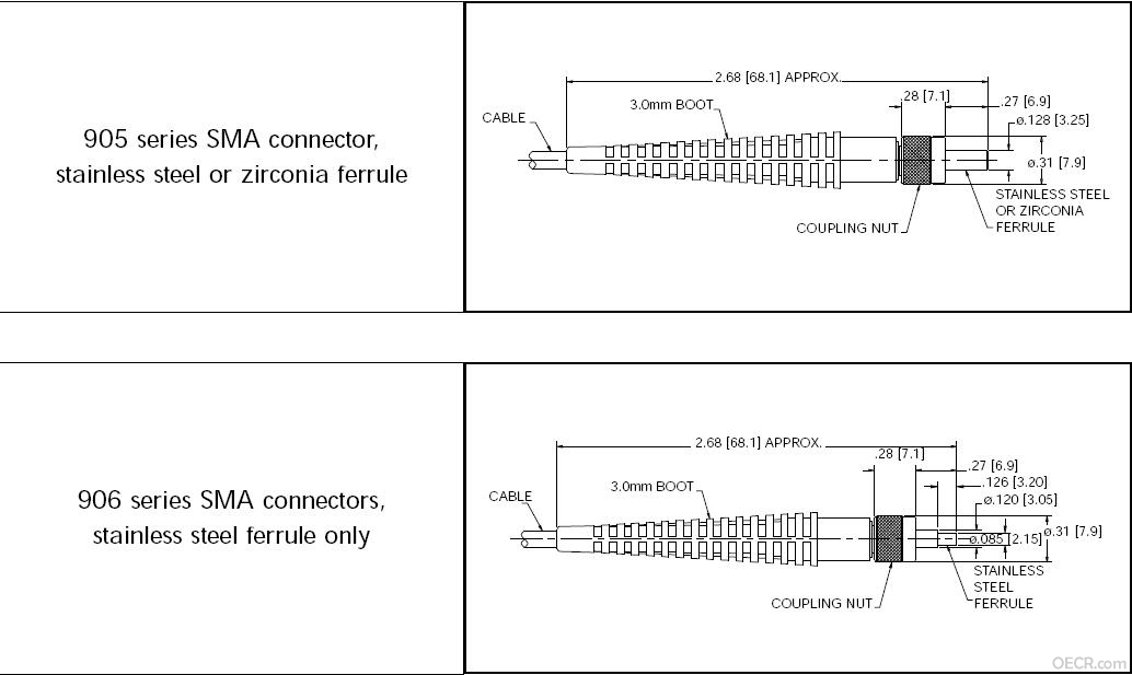

求助:sma905和sma906什么区别 谢谢!

请见图片,如果看不清楚请点击图片放大,原始图片的分辨率是足够看清楚的。
