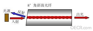

嘿嘿,个人理解:光在光纤里成全反射传输,当光传输到连接头地方时有角度的又将光折射回来,没有角度的光就会直射出去一部分,所以APC的连接器比UPC的连接器回损大。

这个图应该够明白了吧!

在广电和早期的CATV中应用较多的是“APC”型号,其尾纤头采用了带倾角的端面,可以改善电视信号的质量,主要原因是电视信号是模拟光调制,当接头耦合面是垂直的时候,反射光沿原路径返回。由于光纤折射率分布的不均匀会再度返回耦合面,此时虽然能量很小但由于模拟信号是无法彻底消除噪声的,所以相当于在原来的清晰信号上叠加了一个带时延的微弱信号,表现在画面上就是重影。尾纤头带倾角可使反射光不沿原路径返回。
有斜面则光不会原路返回

说简单点,就是反光,也就是为什么要加隔离器的原因
