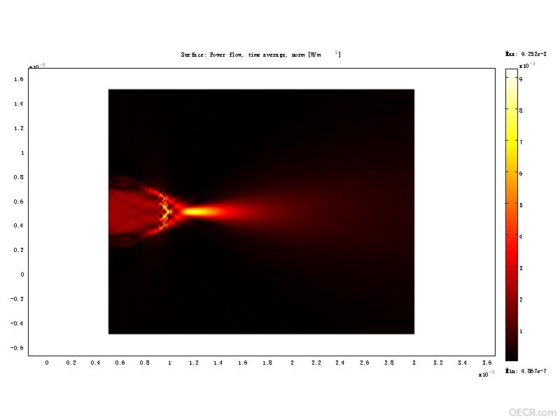

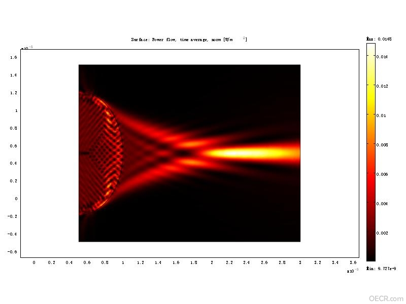

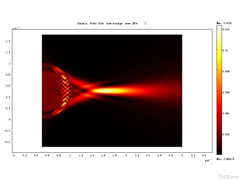

成本增加<¥1000的解决办法我只替你想到了一个:那就是我给你设计个非球面镜,你自己动手磨吧
球面:
椭球a:
椭球b:
