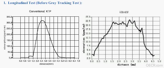

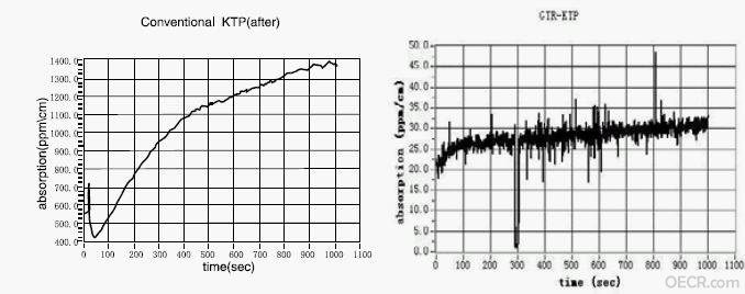

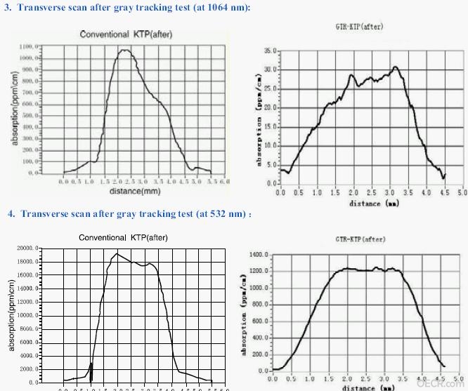

kaka
Lv.14
2009-4-29 17:55:57
河北
再也不能这样
2009-4-29 19:26:02
kaka 发表于 2009-4-29 17:55
光热偏转法测的吗?看起来吸收差别还真大啊。
哪家的晶体?用谁的设备测的?
zhhy
2009-4-29 19:55:16
福建
我看过很多家买抗灰迹的KTP的这种参数都挺不错的,不知道实际用起来会什么样子?
如果是腔内倍频重复了50KHZ,出5W的绿光,用普通的KTP和抗灰迹的KTP一般分别用持续用多久,有谁用过没有?
