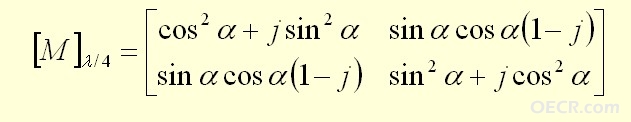

1/4波片的琼斯矩阵,
yunqiangshan
2009-9-14 15:06:16
RE: 【紧急求助】激光谐振腔变换矩阵
1/4波片的琼斯矩阵,不知道对你有没有用

谢了,不过这个是琼斯矩阵,我得需要它的变换矩阵,格兰棱镜应该不需要变换矩阵,至于四分之一波片就不知道了。还有就是两边分别镀80%反射和80%透射的透镜的变换矩阵是什么呢?大侠能不能指点一下?
yunqiangshan
2009-9-15 09:01:08
难道你是说这种,从xy坐标系转换到uv坐标系,uv为波片快慢轴构成坐标系,角度为u轴与x的夹角

应该不是,我的意思就是当光束通过1/4波片的时候,1/4波片的变换矩阵,它是不是就相当于一个薄透镜的变换矩阵呢?
