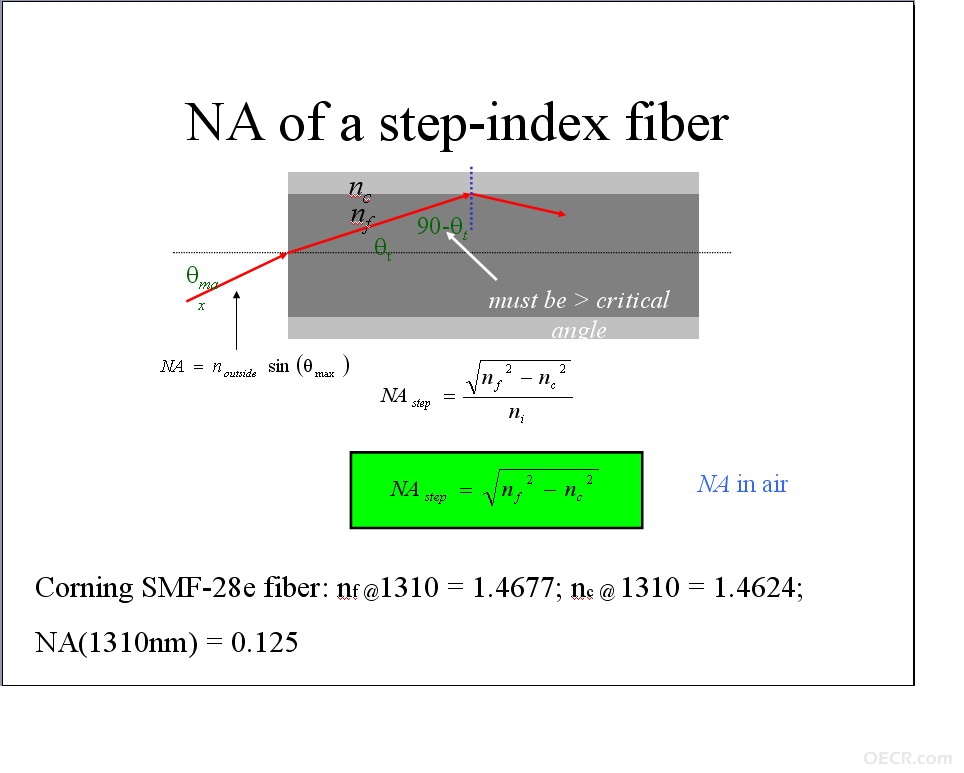

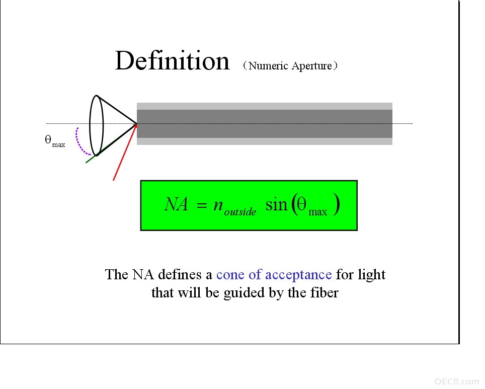

NA值决定发散角度,光纤的接受角和发散角是一样的

2010-9-11 11:55:24
看看这两张图片就明白了,
