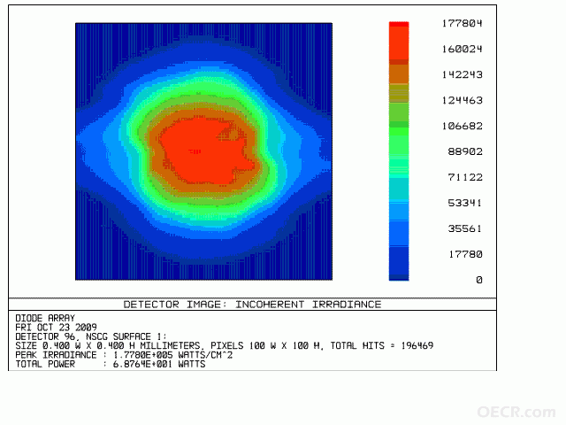

二极管巴条参数
发光
面光面150umx1um,间距500um,19个光面组成,波长为多个波长;
快轴准直NA=0.7,慢轴准直后0.12,功率70w;
耦合光纤NA=0.22,光纤400um;
在设计过程中,方案考虑了smile效应对分割重排的影响;
整形耦合后进入光纤的功率见模拟图:
做的不好,就请提出宝贵的意见,觉得可以就顶一下:

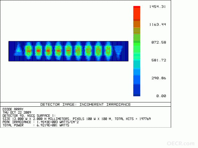

ggll
2009-10-25 09:47:37
分割结果………………………………
ggll
2009-10-25 09:49:18
重排结果………………………………
ggll
2009-10-25 09:56:52
耦合后模拟结果...................
ggll
2009-10-25 10:01:20
耦合效率还是可以!但是实际加工、安装调试过程中会出现一定的偏差
