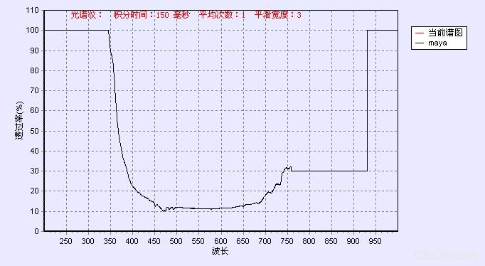

只要可见光和紫外能达到要求就可以了。

请提供详细规格数据,包括基板材料等。

基片基本上就是石英或者石英玻璃,基片我们可以提供,上面的通过率曲线只是理想曲线,我们要求就是
透过率紫外部分尽量高,可见部分降下来但是保留部分透过率

0-350nm透过率100%,这可能吗?

当然不可能,我们的目的就是把光源的可见光部分压下来,从而达到增加紫外光相对强度的效果

做是可以做的,不过230nm以下透射率基本就没有了,230nm到350nm之间最多也就是90%左右,做起来比较麻烦,有一定的技术难度

谢谢,我们最多就去到255的

什么光度计测出来是这样的?

用我们的光谱仪测量出来的谱图计算出来
