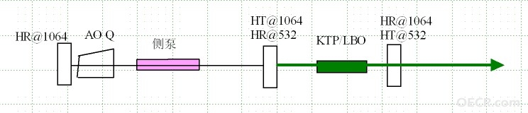

一般你要玩玩看,就放在前腔镜后面,随意放,还要买个透镜双面镀膜的那种532全反1064增透的!前腔镜也要用全反镜。简单,自己去找几个文章看看就可以了

kskuy
2010-3-15 11:26:49
你说的是放在腔外也可以,不过30w要加冷却哦。。。那也就只能看看
我说的是腔内倍频。。。透镜的作用当然是让532的光振荡阿形成一个谐振腔。。
腔内倍频转换效率更高
shizh
2010-3-15 11:37:52
给你画一张图,按照图片找几片相应的镜片,都是平镜。
注意:KTP需要温控,或是用水冷热沉和Q串在一起也可以。
30W的连续应该可以出10来瓦的绿光。

我之前做过,利用PPLN做的,腔内与腔外都做过,利用KTP做的话,KTP的角度,镀膜都要设计好!
luaim
2010-3-19 16:54:30
用SKTP做倍频晶体,注意角度和孔径大小就可以了,一般倍频效率不会太高(40%——60%),也就是出来的光是1064和532都有,是否将532单独分出来全看你的要求了,方法多的很。
另外,SKTP放在谐振腔外。放在腔内的还没见过(道理讲不通,什么调Q晶体能对1064和532同时实现调Q?)。
