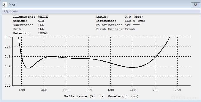

魅力薄膜 Lv.8 发表于 2012-6-3 12:41:33|浙江 | 查看全部
aL2O3          41.85
H4          18.61
AL2O3          31.89
H4          80.15
AL2O3          13.49
H4          32.54
MGF2          97.95
400.0        0.1818
401.0        0.1756
402.0        0.1712
403.0        0.1685
404.0        0.1672
405.0        0.1673
406.0        0.1684
407.0        0.1706
408.0        0.1736
409.0        0.1773
410.0        0.1817
411.0        0.1865
412.0        0.1917
413.0        0.1972
414.0        0.2030
415.0        0.2088
416.0        0.2147
417.0        0.2207
418.0        0.2265
419.0        0.2323
420.0        0.2378
421.0        0.2432
422.0        0.2483
423.0        0.2532
424.0        0.2577
425.0        0.2620
426.0        0.2659
427.0        0.2694
428.0        0.2726
429.0        0.2754
430.0        0.2778
431.0        0.2798
432.0        0.2815
433.0        0.2827
434.0        0.2836
435.0        0.2841
436.0        0.2843
437.0        0.2841
438.0        0.2835
439.0        0.2826
440.0        0.2814
441.0        0.2799
442.0        0.2781
443.0        0.2761
444.0        0.2737
445.0        0.2712
446.0        0.2684
447.0        0.2654
448.0        0.2621
449.0        0.2585
450.0        0.2549
451.0        0.2511
452.0        0.2472
453.0        0.2433
454.0        0.2392
455.0        0.2351
456.0        0.2309
457.0        0.2268
458.0        0.2226
459.0        0.2184
460.0        0.2142
461.0        0.2100
462.0        0.2059
463.0        0.2018
464.0        0.1978
465.0        0.1939
466.0        0.1900
467.0        0.1863
468.0        0.1827
469.0        0.1791
470.0        0.1757
471.0        0.1725
472.0        0.1693
473.0        0.1664
474.0        0.1635
475.0        0.1609
476.0        0.1583
477.0        0.1560
478.0        0.1538
479.0        0.1518
480.0        0.1500
481.0        0.1483
482.0        0.1469
483.0        0.1456
484.0        0.1445
485.0        0.1436
486.0        0.1428
487.0        0.1423
488.0        0.1419
489.0        0.1417
490.0        0.1417
491.0        0.1418
492.0        0.1421
493.0        0.1426
494.0        0.1433
495.0        0.1441
496.0        0.1451
497.0        0.1462
498.0        0.1475
499.0        0.1489
500.0        0.1505
501.0        0.1522
502.0        0.1540
503.0        0.1560
504.0        0.1581
505.0        0.1603
506.0        0.1626
507.0        0.1650
508.0        0.1675
509.0        0.1701
510.0        0.1728
511.0        0.1752
512.0        0.1776
513.0        0.1801
514.0        0.1827
515.0        0.1853
516.0        0.1880
517.0        0.1907
518.0        0.1935
519.0        0.1962
520.0        0.1991
521.0        0.2019
522.0        0.2048
523.0        0.2076
524.0        0.2105
525.0        0.2134
526.0        0.2163
527.0        0.2191
528.0        0.2220
529.0        0.2248
530.0        0.2277
531.0        0.2305
532.0        0.2332
533.0        0.2360
534.0        0.2387
535.0        0.2413
536.0        0.2440
537.0        0.2465
538.0        0.2490
539.0        0.2515
540.0        0.2539
541.0        0.2562
542.0        0.2585
543.0        0.2607
544.0        0.2629
545.0        0.2649
546.0        0.2669
547.0        0.2688
548.0        0.2706
549.0        0.2724
550.0        0.2740
551.0        0.2756
552.0        0.2771
553.0        0.2785
554.0        0.2798
555.0        0.2810
556.0        0.2821
557.0        0.2831
558.0        0.2840
559.0        0.2849
560.0        0.2856
561.0        0.2862
562.0        0.2868
563.0        0.2872
564.0        0.2875
565.0        0.2877
566.0        0.2879
567.0        0.2879
568.0        0.2878
569.0        0.2877
570.0        0.2874
571.0        0.2870
572.0        0.2866
573.0        0.2860
574.0        0.2853
575.0        0.2846
576.0        0.2838
577.0        0.2828
578.0        0.2818
579.0        0.2807
580.0        0.2794
581.0        0.2782
582.0        0.2768
583.0        0.2753
584.0        0.2737
585.0        0.2721
586.0        0.2704
587.0        0.2686
588.0        0.2667
589.0        0.2648
590.0        0.2628
591.0        0.2607
592.0        0.2586
593.0        0.2563
594.0        0.2541
595.0        0.2517
596.0        0.2493
597.0        0.2469
598.0        0.2444
599.0        0.2418
600.0        0.2393
601.0        0.2366
602.0        0.2340
603.0        0.2313
604.0        0.2285
605.0        0.2257
606.0        0.2229
607.0        0.2201
608.0        0.2173
609.0        0.2144
610.0        0.2115
611.0        0.2086
612.0        0.2057
613.0        0.2027
614.0        0.1998
615.0        0.1969
616.0        0.1939
617.0        0.1910
618.0        0.1880
619.0        0.1851
620.0        0.1822
621.0        0.1793
622.0        0.1764
623.0        0.1735
624.0        0.1706
625.0        0.1678
626.0        0.1650
627.0        0.1622
628.0        0.1595
629.0        0.1568
630.0        0.1541
631.0        0.1515
632.0        0.1489
633.0        0.1464
634.0        0.1439
635.0        0.1414
636.0        0.1390
637.0        0.1367
638.0        0.1345
639.0        0.1322
640.0        0.1301
641.0        0.1280
642.0        0.1260
643.0        0.1241
644.0        0.1223
645.0        0.1205
646.0        0.1188
647.0        0.1172
648.0        0.1157
649.0        0.1142
650.0        0.1129
651.0        0.1116
652.0        0.1105
653.0        0.1094
654.0        0.1085
655.0        0.1076
656.0        0.1068
657.0        0.1062
658.0        0.1057
659.0        0.1052
660.0        0.1049
661.0        0.1047
662.0        0.1046
663.0        0.1047
664.0        0.1048
665.0        0.1051
666.0        0.1055
667.0        0.1060
668.0        0.1067
669.0        0.1075
670.0        0.1084
671.0        0.1094
672.0        0.1106
673.0        0.1120
674.0        0.1134
675.0        0.1150
676.0        0.1168
677.0        0.1187
678.0        0.1207
679.0        0.1229
680.0        0.1252
681.0        0.1277
682.0        0.1303
683.0        0.1331
684.0        0.1360
685.0        0.1391
686.0        0.1423
687.0        0.1457
688.0        0.1492
689.0        0.1530
690.0        0.1568
691.0        0.1608
692.0        0.1650
693.0        0.1694
694.0        0.1739
695.0        0.1786
696.0        0.1834
697.0        0.1884
698.0        0.1936
699.0        0.1989
700.0        0.2044
额  怎么把TFC用JPG格式弄出来

LOUYC Lv.7 发表于 2013-7-23 16:14:51|河南 | 查看全部
AL2O3  不好控制吧,很不稳定

punl Lv.6 发表于 2013-7-23 17:18:43|浙江 | 查看全部
都是一群牛人,我就不知道设计达不到要求一半的话,还想量产,笑话!
