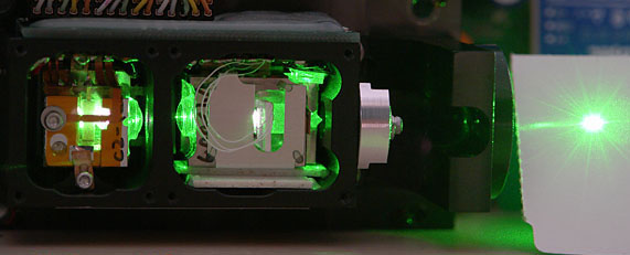

给大家看个进口激光器里面了一个零件,不知道什么作用高手来解答下。

是单纵横输出用的选模组件吗?液晶滤光片?

同意楼上说法,极有可能是液晶滤波器;

那东西一工作起来温度很高,有五六十度的样子,比较烫手

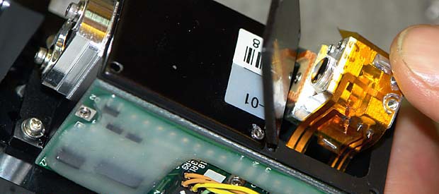

应该和楼主的是一样的吧,这个东西以前修的比较多

给晶体加热用的东西,用于控制工作温度

没见过这样的,也看得不是很清楚,

看不清楚呀。建议楼主标一下,来个大图

差不多,我猜测那东西是调整腔长的稳定输出功率的。只是猜测。

我觉得也是单纵横输出用的选模组件,不过,我猜测,可能是一个固体式的FP标准具,那四根线会不会接了两组压电陶瓷,调节横纵方位。从而改变标准具角度,达到选模作用。

找个电荷放大器测试一下是不是压电元件
