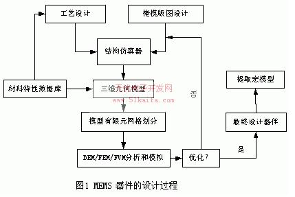

MEMS系统是采用微电子和微机械加工技术将所有的零件、电路和系统在通盘考虑下几乎同时制造出来,零件和系统是紧密结合在一起的,是一种自上而下的方法,图1显示了MEMS器件的设计过程。
从图1中可看出MEMS器件的设计模拟过程是:①通过掩膜版图设计及工艺设计,由结构仿真器生成三维几何模型;②从材料数据库中提取元件的材料特性,将其插入几何模型中,生成完整的几何模型;③划分网格进行分析和模拟,接着进行优化,④完成设计。
各步骤的主要功能如下所述:
①工艺设计是利用MEMS加工技术,定制合理的工艺流程,同时形成加工设计完成的MEMS器件的工艺信息文档,便于MEMS器件的加工。MEMS 器件计算机辅助设计方法中,要生成设计器件的三维实体,首先必须定制器件的加工工艺。目前加工MEMS器件的工艺主要有:精密机械加工技术、硅微机械加工技术、LIGA工艺等。
②掩膜版图设计是将逻辑设计转换成物理几何表示的一个过程,它包括版图布局规划、布置布线以及版图后处理与版图数据输出几个主要阶段。版图设计的实现有很多种,基于标准单元的设计方法因高效且可靠的特点成为目前业界最流行的模式。在MEMS器件的设计中掩膜版图设计可以简单的理解为设计器件在平面上或XY平面上的结构和布局。
③结构仿真器的作用是,首先把MEMS器件结构从外围接口电路中隔离出来,根据工艺设计和掩膜版图设计来生成三维实体模型。这类似于实际的生产过程,每一个工步,从材料特性数据库中读取相应数据,依此计算各工步的效果,并对模型的结构进行修改。在进行过程中,记录材料特性,工艺条件和几何现状,以备随后分析使用,最终的结构就是这一系列变化的结果。以后的所有分析都基于由结构仿真器生成的该实体模型。
④材料特性数据库。相对设计传统机械设计工程师,MEMS的设计人员不仅没有足够的设计手册,甚至缺少MEMS设计中所特有的、与耦合特性有关的材料常数。这使设计人员难以精确地设计结构的尺寸。由于MEMS器件的尺寸较小,给这些特性的测量来了一定困难。因此,一般设计专门结构进行测量。这方面,己经初步建立了一些MEMS材料的数据,例如COVENTORWARE的MPD等。
⑤MEMS器件的模拟和优化。生成器件的三维实体模型后,对器件进行网格划分,就可利用BEM/EFMS器件进行模拟。这其中由于MEFM/VM方法对MEMS器件包括热、流体、电磁、机械等相互作用,使MEMS的仿真与建模越来越复杂,在MEMS 设计中遇到的最大的挑战是多能量域的耦合分析。在进行仿真时,不仅要针对各个域的特点,寻找相应的算法,还要解决不同域的耦合问题。在分析完成后,可以对设计的器件进行优化,进一步提高器件的质量。最后可以提取器件的宏模型用于系统级的仿真。
