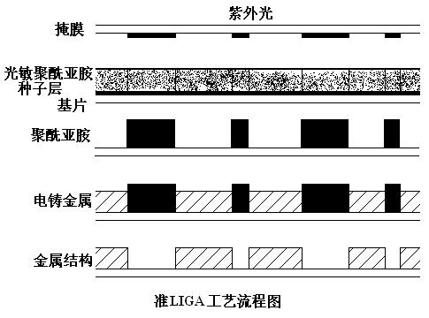

(四)准LIGA技术
由于LIGA技术需要昂贵的深度同步辐射X射线光源和制作复杂的X光掩模,所以LIGA技术推广应用并不容易,而且与IC工艺不兼容。1993年Allen提出用光敏聚酰亚胺实现准LIGA技术。
准LIGA技术利用常规的紫外光光刻设备和掩模,制作高深比微金属结构的方法。准LIGA的工艺过程除了所用的光刻光源和掩模外,与LIGA工艺基本相同。用准LIGA技术既可以制造高深宽比的微机构,又不需要昂贵的同步辐射X射线源和特制的LIGA掩膜版,对设备的要求低得多;另外,它与集成
电路
工艺的兼容性也要好的多,因此,准LIGA技术得到了很大的发展。准LIGA工艺流程如图所示。
准LIGA工艺的工艺过程:
(a) 紫外光光刻成模
(b) 电铸或化学镀及制模
(c) 塑铸
图2 准LIGA技术工艺流程图

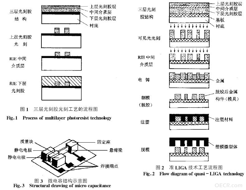

(五)多层光刻胶工艺在准LIGA工艺中的应用
由于一般情况下用紫外光对光刻胶进行大剂量的曝光时,光刻胶不能太厚,而且显影后光刻胶图形的侧壁陡制度不好。为此,将多层光刻胶工艺应用于准LIGA技术上进行光刻,可以得到较高的光刻分辨率。多层光刻胶工艺有两种,如两层光刻胶工艺、三层光刻胶工艺等。其中,三层光刻胶工艺师应用最多的一种多层光刻胶工艺。
图1所示为三层光刻胶光刻工艺的流程:
(1) 首先在硅衬底上涂敷较厚的下层光刻胶并进行烘干,
(2) 然后在其上用PECVD方法或溅射、涂敷等方法形成中间介质层。
(3) 由于表面已经相当平整,在中间介质层上只需涂敷较薄的上层光刻胶层,以提高光刻的分辨率,并进行前烘,形成三层结构。
(4) 然后对上层光刻胶进行光刻,得到光刻后的图形。
(5) 以上层光刻胶的图形作掩蔽,此采用RIE刻蚀下层光刻胶,从而实现光刻图形向下层光刻胶的转移。
图2是利用三层光刻胶工艺的准LIGA技术的工艺流程。
(1) 在电镀基板上形成三层光刻胶结构,其中下层光刻胶厚度较大;
(2) 利用图1所示的三层光刻胶工艺进行光刻,得到下层光刻胶的图形;
(3) 利用RIE刻蚀中间介质层,从而得到适合进行电铸的结构;
(4) 利用LIGA工艺中相应的电镀、制模、脱模、电铸等工艺步骤制作高质量低成本的微机械结构。
图3是利用准LIGA工艺制造的微电容加速度传感器的结构示意图。质量块用悬臂梁支持,并被固支在基片上,它可以在两个固定于基片的静电极之间摆动,从而与个静电极之间形成电容,电容量随着加速度大小的变化而变化。
图3 利用准LIGA工艺制造的微电容加速度传感器的结构示意图
