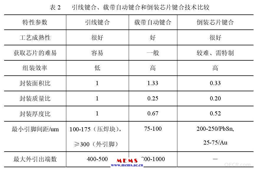

    倒装芯片键合技术是目前半导体封装的主流技术,是将芯片的有源区面对基板键合。在芯片和基板上分别制备了焊盘,然后面对面键合,键合材料可以是金属引线或载带,也可以是合金焊料或有机导电聚合物制作的焊凸。倒装芯片键合引线短焊凸直接与印刷线路板或其它基板焊接,引线电感小,信号间窜扰小,信号传输延时短,电性能好,是互连中延时最短、寄生效应最小的一种互连方法。
表2中对这几种芯片互连技术的特点进行了比较。
