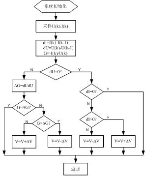

目前,常用的最大功率跟踪方法有恒定电压跟踪法、扰动观察法和电导增量法。其中,电导增量法的跟踪准确性最高,在环境快速变化的情况下具有良好的跟踪性能,因此被广泛采用。电导增量法是通过比较光伏电池阵列的瞬时导抗与导抗变化量的方法来完成最大功率点的跟踪。
达到最大功率点的条件,即当输出电导的变化量等于输出电导的负值时,光伏电池阵列工作于最大功率点。在辐射强度和温度变化时,光伏电池阵列的输出电压能平稳追随环境的变化,且输出电压波动小[3]。
电导增量法通过设定一些很小的变化阈值,使光伏电池阵列稳定在最大功率点的邻域内,而不是围绕着最大功率点前后波动。当外界环境发生变化时,从一个稳态过渡到另外一个稳态时,电导增量法根据电流的变化就能够做出正确的判断,而不会像扰动观察那样出现误判断。
图3中的U(k)、I(k)是检测到的光伏电池阵列当前电压、电流值,U(k-1)、I(k-1)是上一周期的电压、电流采样值。
图3 电导增量法的控制流程图
