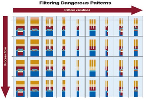

如图2所示,一旦工艺流程变的更加具体,对目标工艺流程中不同晶格的许多横截面视图进行系统检查,可使用自动建立和生成许多结构,这些结构可以覆盖大量的器件类型所使用的尖端工艺:n- 和p- 通道金属氧化物半导体(MOS)晶体管、嵌入式内存、输入/输出器件等。如果不能自动生成结构,则几乎不可能手动建立和模拟所需横截面视图。
图2.为过滤危险晶格,计算机辅助设计技术(TCAD)工具可最多对代表晶格的截面通过最多150个工艺步骤对晶粒X进行系统检测,这几乎是手动所无法完成的。

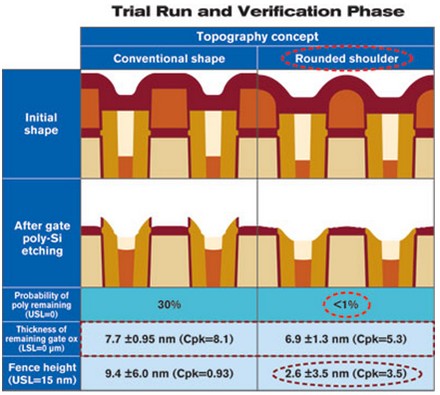

概念选择会为流程中的每个步骤提供合适的工艺,这可通过图3中的具体案例进行说明。所选择用于展示的两个最初形状:传统形状和圆角形状。目的是在栅多晶硅蚀刻后从形状视角确定更加合适的结构。选择标准是栅氧顶部残留的多晶硅的量,残留栅氧的厚度和栅高。
图3.在试运行和验证阶段,此例的目的是确定栅多晶硅蚀刻后最稳定的形状。
厚度和尺寸的差异将根据实际数据进行确定。同时,对于栅多晶硅蚀刻前的工艺步骤,蚀刻速度及其与相关薄层材料的差异会被输入至形貌模拟器。选择标准处理能力的模拟结果被用于缩小概念。
结果显示传统形状残留多晶硅的概率为30%,对圆角形状残留多晶硅的概率可忽略不计。对于残留栅氧的厚度,结果显示两种形状的加工能力指数(Cpk)均足够大,并且,任何一种形状都是可以接受的。能力指数(Cpk)是产品规格限制与工艺可变性之间的比率。能力指数(Cpk)越高,则加工分配与规格限制的比率越窄,并且产品越统一。对于栅高,在圆角形状的情况下的能力指数(Cpk)高于传统形状,比率为3.5。这三个标准的比较可以确定圆角形状比传统形状更合适。
通过这种方式,将模拟有效地应用于概念选择,可以减少试运行的分裂条件数量,并可减少开发时间。

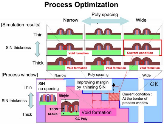

按照单独加工步骤的选择,整个流程的优化为批量生产做好准备。在图4所示例子中,模拟可以找出操作范围,并同时使所选择的标准避免连接空隙和基板蚀刻出现失效,这些失效可能由于缺少氮化硅孔隙和空隙形成。本次研究中,在形貌模拟器中模式参数的校准提前进行,同时参照线性氮化硅层的试验结果。通过这些参数,改变栅间距和氮化硅沉积厚度对操作范围进行调查。结果显示当前条件处于操作范围边缘,并且工艺下限可通过使氮化硅沉积厚度变薄得到提高,而无需改变栅间距。
图4.通过使用所确定的选择标准对所选择的工艺进行优化,并确定操作范围,从而避免失效。
通过这种方式,使用形貌模拟可在两种形状中进行插入,从而对制造和操作范围评估的必要下限进行验证。
