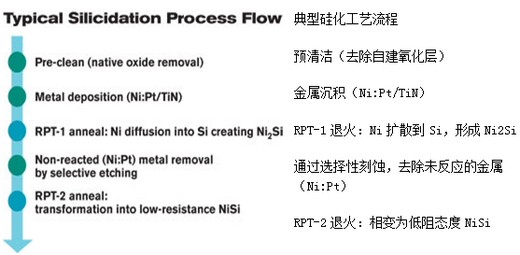

图2所示为一个典型的硅化工艺流程。形成晶体管之后,需要清除表面的自建氧化层。沉积镍层之后通常与金属铂进行合金化。通常再覆盖一层TiN来防止氧化。之后采用30-60秒的低温退火(约300°C)将Ni/NiPt扩散到源、漏和栅极。这一步退火通常称为RTP-1.之后会形成含镍丰富的硅化物层,包含以Ni2Si为主的多种相。要形成均匀的硅化物,并在硅中扩散到合适的深度,那么这步工艺的温度控制非常关键。在RTP-1之后,第二次退火之前,会清除表面多余的Ni(Pt)。第二次退火中,Ni2Si会发生相变形成低阻态的NiSi,其厚度为原始Ni(Pt)层的2.2倍左右。第二次退火被称为RTP-2,一直都在较低的温度(约400°C)下进行。该温度恰好可以使Ni2Si转化为NiSi,而又避免了发生团聚或相变为不想要的NiSi2,该相的导电性能低于NiSi。
传统的镍硅化方法遇到的挑战
要获得很薄的NiSi层将会带来多重挑战。首先需要在非常平整的界面上进行扩散才能得到很薄的扩散层。由于NiSi的接触电阻随着层厚的降低而增加,因此需要界面的粗糙度尽量地来降低总体电阻。此外,接近晶体管的沟道则会增加漏电的可能性。
形成了NiSi层之后,晶体管内已经活化的掺杂像被“推到”了一边并失去活性,这会增加总的串联电阻。两次传统退火都无法提供足够的能量以活化这些被推在一起的掺杂元素。实际上,相变退火的温度甚至是某些其他掺杂元素开始失去活性的温度,这进一步增加了串联电阻。
残留的注入损伤可能会成为NiSi表面粗糙度一个来源,并会发展成伸出的管状缺陷。如果允许这样的缺陷自由发展,可能会带来严重的漏电和可靠性问题。典型的RTP-2退火可能会促进管状缺陷的形成。为了避免发生团聚现象,NiSi的工艺温度被限定在450°C以下,但这样的退火无法给掺杂提供足够的活化能量。

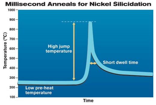

一次理想的毫秒温度过程包含三个主要因素(图3)。晶圆预热(需要在MSA之前进行)的温度不能太高以防止额外的扩散发生。理想的预热温度为100–250°。从预热温度到峰值温度的跳跃需要足够大,这样才能发生相变,并防止掺杂失去活性,并且不会引起晶圆翘曲或团聚现象。为了获得足够高的温度跳跃,需要采用局域加热手段,比如具有足够高功率的扫描激光退火。此外,很短的保持时间也可以降低热冲击并降低晶圆翘曲的可能。较短的保持时间还可以改进界面的平整度。从生产率的角度来看,毫秒退火也非常有吸引力。更短的保持时间意味着更高的吞吐率。
图3. 毫秒退火可以为优化镍的硅化工艺提供理想的温度曲线。

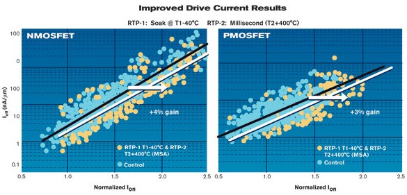

已发表的结果显示,尽管更薄的硅化物层增加了电阻,但NMOS和PMOS晶体管的驱动电流都得到了改善(图4)。在这些结果中,RTP-1的保持温度降低了40°C,其保持时间从30秒增加到60秒。过去典型RTP-2的退火温度为450°C,而新工艺在250°C预热之后,进行850°C的毫秒激光退火。
图4. 采用毫秒退火和低温RTP-1温度保持后,增强的NiSi接触可以明显提高驱动电流。(来源:Chen等,UMC/应用材料,IEEE RTP 2009)
