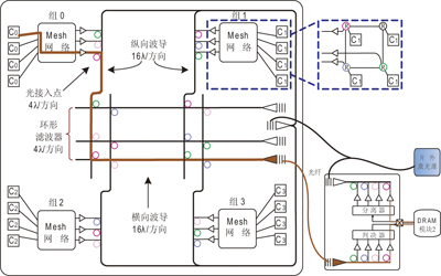

在传统的基于mesh互连网络的存储处理器系统中,处理器核和主存储器DRAM模块之间的访问通过分布在mesh网络路由器中的电接入点实现。在一个具有MxM个处理器核,N个DRAM模块的存储处理器系统中,共包含N个电接入点分别与各DRAM模块通过片外的I/O管脚相连。其处理过程如下:处理器核对DRAM模块i的访问请求首先在mesh网络内路由到与该DRAM模块相连的电接入点,然后经I/O链路发送至DRAM模块;DRAM模块的响应沿I/O链路送至接入点后,在mesh网络内路由至发送请求的核。随着网络中处理器核数目的增多,一个接入点需要处理的访问请求也会显著增多,显然I/O链路的带宽会成为限制多核系统性能的瓶颈。因而,C. Batten等人考虑利用光信道的带宽优势,用光I/O管脚代替电I/O管脚,处理器核与DRAM模块之间的访问信道用基于WDM技术的光波导链路实现,可提高网络的吞吐性能。
但是网络中所有的核都要通过特定的某一个接入点才能访问DRAM模块i,距离较远的核就需要经过多跳才能路由至该接入点。而多核系统的网络规模较大,这样的全局路由模式也是一个明显的瓶颈问题。因此C. Batten等人将系统中所有的处理器核平均分为若干个组,在每个组的子mesh网络中分布N个接入点分别与N个DRAM模块相连,且各小组和各DRAM模块之间的光访问信道以crossbar的形式实现。这样,在组内部,处理器核即可通过合适的接入点访问到各DRAM模块,网络的吞吐性能可进一步得到提高。在图2所示的16核、3个DRAM模块的系统物理布局图中,核均分为4个组,每个组分布3个光接入点,可分别连接3个DRAM模块。利用WDM技术,每个光接入点提供4个波长,相应组中的每个核均可通过其中一个特定的波长同时访问DRAM模块i而不会发生干扰或阻塞。相比于传统的基于电的多核存储处理器系统,利用WDM光技术的多核系统结构可以将吞吐性能提高10-15倍,这对未来多核系统的应用具有很重要的意义。
图2:4x4存储处理器光网络。

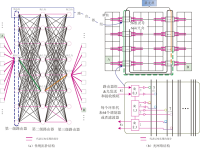

传统8-ary 3-stage Clos结构是一个3级网络结构,如图3(a)所示,每一级包含8个路由器,第一级的每个路由器分别连接8个输入IP核,第三级的每个路由器则分别连接8个输出IP核,相邻级路由器之间共实现64个连接。A. Joshi等人结合WDM技术及各种光器件设计出的8-ary 3-stage光电Clos网络可提供超低时延和超高带宽。在这个基于点到点链路设计的光电Clos网络中,IP核与路由器之间的连接基于电实现,每一级路由器中的第i个路由器组成的路由器组内部的连接以电实现,各路由器组之间的连接则以基于WDM技术的光链路实现。这些光链路相当于传统Clos网络结构中路由器之间的点到点链路,利用波长作为路由标识,负责完成网络中的信息在路由器之间的转发。
图3:8-ary 3-stage光Clos网络物理布局。
如图3(b)所示,IP核A、B之间通信时,A的信息在R(0,3)处调制到波导链路所提供的波长上,R(1,5)接收信息并将其调制到第二、三级路由器之间的波导链路上,R(2,4)在相应波长上接收信息,并发送给目的IP核B。整个网络中,每根波导上放置64个调制器和64个滤波器,利用WDM技术可以在单向上复用64个波长,当时钟速率是5GHz时,在均匀流量模式下每个IP核可达到的理想吞吐是128b/cycle。利用单波导双向传输技术后,每根波导上可复用128个波长,带宽利用率更高,只是需要的调制器环和滤波器环也会增多。仿真结果证明,光Clos网络所使用的调制器环和滤波器环数目相对较少,所需光功率,热调制功率和面积开销都比较小,适合ONoC应用。
