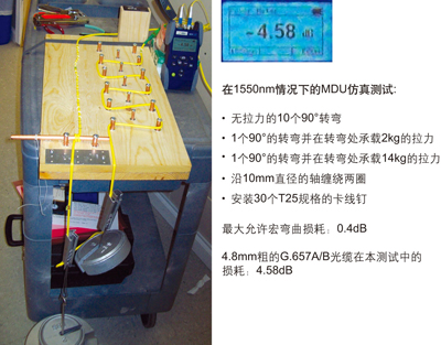

最近测试符合G.657B标准的4.8mm光缆时发现,按照VZ.TPR.9424规范来模拟测验它的弯曲损耗为4.6dB。这样的损耗已经比G.657B标准规定的指标要好3倍了,但仍然比图2中所示的Verizon MDU模拟测试要求的最大0.4dB的弯曲损耗高10倍。
这根G.657A/B标准的光纤不能符合VZ.TPR9424规定的MDU安装要求。

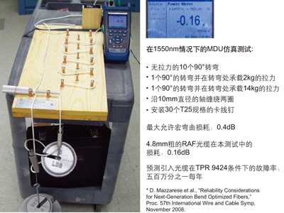

入户光纤采用RAF的目的是为了使紧贴拐角的布线能有近乎0的信号损耗。这些光缆在Verizon TPR.9424 MDU模拟测试(参见图3)中的典型弯曲损耗都小于0.2dB。
4.8mm光缆中的共振辅助光纤按照VZ.TPR MDU进行模拟测试。

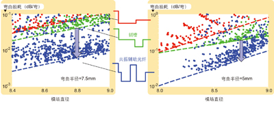

第一根RAF的开发是为了支持非常高功率的激光器应用。而新的RAF是专门为FTTX应用而优化的。由图4的模拟例子可以证明,RAF在5mm弯曲半径时的弯曲损耗比辅槽光纤低5到10倍。
不同结构光纤1550nm波长的弯曲损耗比较。
RAF的波导结构由包围纤芯的一个环和一道槽组成。沟槽有助于将基本模式限定在纤芯内,而环有助于衰减不需要的高阶模式,从而产生具有良好弯曲性能的光纤,同时又保持了兼容于FTTX应用的模场和截止波长。此结构使得RAF能提供如下三个最优的指标:<0.1dB每弯的弯曲损耗、易于安装(熔接和连接器连接)、与G.652D兼容。
