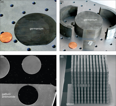

WEDM是一种应用领域很广泛的半导体材料加工技术。可应用到衬底划切(a)、晶棒定形(b)以及自由加工(c)。犹他大学的研究人员也利用WEDM对Si材料进行三维微加工(d),并借助硅材料成功制备了一个12×12的微小针状阵列。该阵列间距为400μm,每个针状长9mm、截面大小是120×120μm。该阵列可产生电信号,用以模拟人脑的神经中枢,达到诊断和治疗的目的。

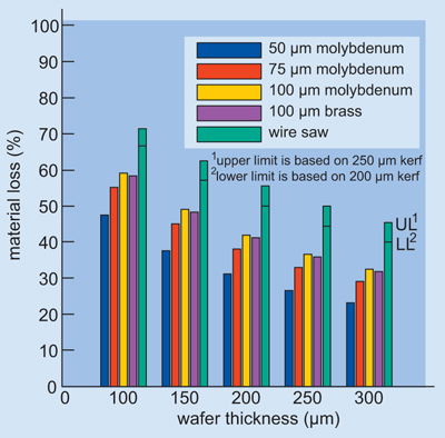

相比线切割而言WEDM的优点之一是材料利用更加充分,这是通过降低切割间隙(即单次切割被去除的材料宽度)来实现的。对于锗,传统线锯的间隙有 200-250μm,这比WEDM工艺中最小间隙宽度的两倍还要多。在WEDM中,间隙宽度决定于金属线的直径和放电能量。当脉冲放电能量是 0.111mJ的时候,100μm、75μm和50μm宽金属线所对应的间隙宽度分别为138μm、118μm、94μm(图1)。在锗片工艺中,该宽度意味着有24%-32%的材料被浪费掉,而线锯浪费了40%-45%。针对
薄膜
衬底,WEDM方法更具优势,可降低材料的耗损、节约成本。
图1. 因为锯痕宽度较窄,大大地减少了材料的浪费,WEDM加工锗晶棒的效率远高于传统线锯。

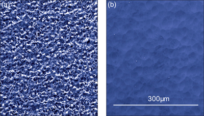

WEDM技术也有一个负面特点,即在衬底表面“再铸(recast layer)”了一层包含了晶棒和电介质成份的薄膜(图2)。在进行下一步工艺之前该层薄膜需要去除,可以用酸腐蚀掉。我们发现在锗表面再铸层厚度为 7-8μm,使用60%的醋酸、25%硝酸和15%的氢氟酸混合剂,即可在10秒内去除。
图2. WEDM在加工表面形成了再铸薄膜层,但可以用化学刻蚀方法去除。
WEDM的另一个应用是晶棒定形,包括加工衬底基板的定位边,要去除的是一大块材料,约占整个晶棒的13%-15%,但在腐蚀清洗之后可放回炉中。而作为传统的标准晶棒定形技术,外圆磨削工艺在材料中会产生微裂痕,这点比WEDM方法稍逊一筹。因为磨削工艺效率较低,且产生了被研磨盘和研磨液污染的粉尘,不容易回炉回收利用。
WEDM具有多种用途,它也可应用到器件工艺中,例如通过划片、裂片从晶圆上获取器件。在处理厚的晶圆片和复杂形状时,传统的工艺总要克服重重困难,而WEDM对任何形状的器件都可随心应手。和
加工不同,WEDM可以加工不同厚度的晶圆而不会影响边缘的形状和质量。
