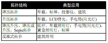

  如表2所示,在许多应用中使用LED正变得日益普遍。它将会采用各种电源拓扑来为这些应用提供支持。通常,输入电压、输出电压和隔离需求将规定正确的选择。在输入电压与输出电压相比总是时高时低时,采用降压或升压可能是显而易见的选择。但是,当输入和输出电压的关系并非如此受抑制时,该选择就变的更加困难,需要权衡许多因素,其中包括效率、成本和可靠性。
表2许多LED应用都规定了多种电源拓扑
