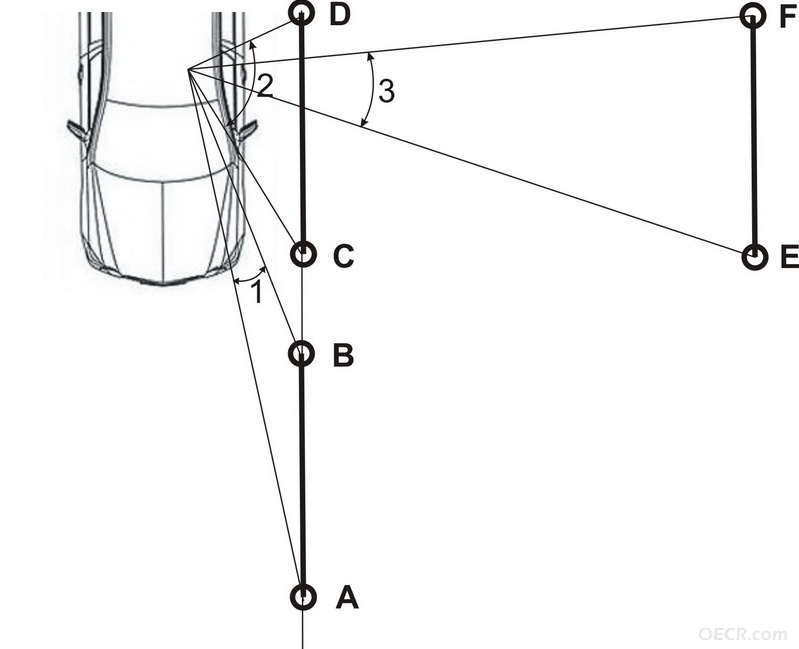

二、为什么开不同的车会有不同的速度感:
    1、视角的不同。人判断物体运动速度快慢的主要参数是角速度,不是线速度。相同线速度的物体,如果越近,角速度就越大,越远角速度就越小(线速度就如同等腰三角形的底边,距离就是三角形的高,顶点与底边的夹角就是角速度。显然如果底边长度相同,高度不同,顶角的大小就完全不同)。比如坐飞机,速度很快,但是看地面上景物移动很慢,就是因为距离太远,角速度很小的缘故。不同的车,由于车头长度、玻璃斜度、座位高度等均有不同,所以视角就会不同,能看到的最近景物不同,角速度就会不同,感觉速度就不同。这是主要原因。如高档车引擎部分长、玻璃斜度大、驾驶员坐姿低等,这样视线就越平,角速度就越小,感觉速度越慢。
    2、减震性能的不同。减震性能不好,汽车行驶时会有不规则的颠簸,看外面的景物就会有不规则的晃动,就容易使驾驶员视觉疲劳,这就是晃眼,感觉就快。减震好的车,这种不规则的颠簸就小,景物晃动也小,感觉就慢。显然,高档车有更好的减震性能,感觉速度就慢。
    3、玻璃质量的不同。好的玻璃要和没有玻璃的视觉效果一样,能完全真实的反映外面景物的物理形状与运动状态。不好的玻璃就会有光畸变,给运动物体叠加了一个不规则的变量,同样给你快的感觉。切记:无论什么好玻璃,也不能让你看起来比实际速度更慢!
    此外,操控性、隔音效果也会影响驾驶员的速度感。
