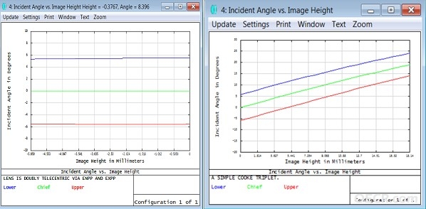

4. 在“Miscellaneous”组下添加了一个新的“Incident Angle vs. Image Height”分析功能。这个功能尤其在手机镜头的设计和任何远心镜头或近心镜头的设计中很有用。

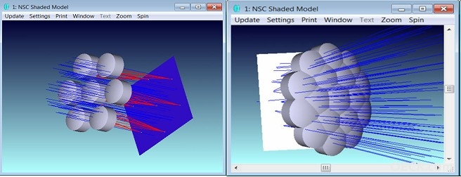

1. 新的“Ring Array”对象允许任何目标的排列以环形存在,这种环形可以接着一个球面或者平面,如下图所示:
这个性能在知识库的文章中描述过,并且在将要举行的网络研讨会中也会有相关的描述。
