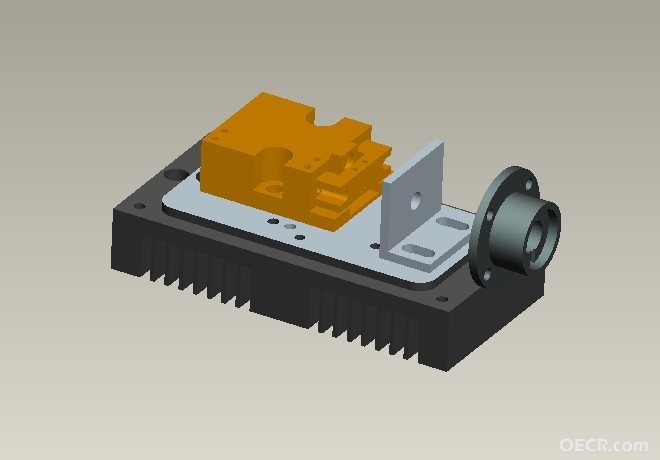

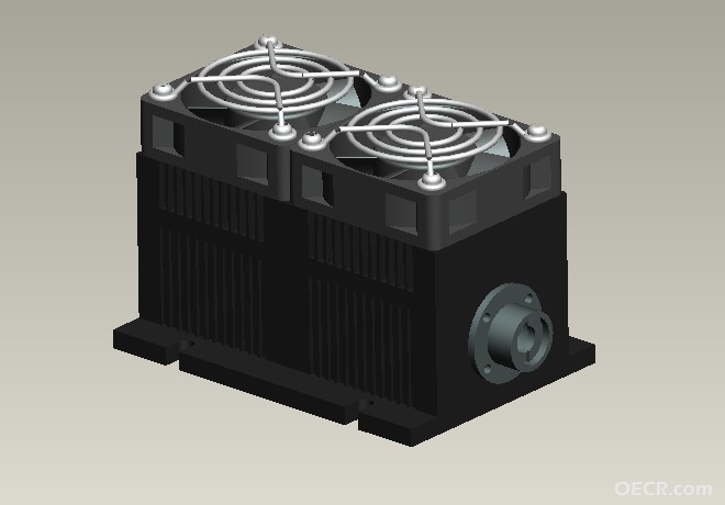

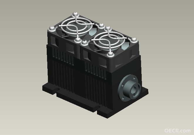

今年新开发的小功率绿光激光器。传上和大家交流一下。
100-150mW@532
100-150mW@532
150mW@532nm内部结构

kkkyt Lv.9 发表于 2011-7-28 12:05:42|山东 | 查看全部
那个150的前面用了那么大一块铜?
铜件整体的尺寸为32X25X12(mm)。
发表于 2011-7-28 14:05
150的散热器的宽度是40mm。不知道你说的哪么大一块铜是指的什么?

kkkyt Lv.9 发表于 2011-7-29 08:36:06|山东 | 查看全部
弥勒  150的散热器的宽度是40mm。不知道你说的哪么大一块铜是指的什么?
我看您上LD的铜座,是不是有点大,在压缩下是不是可以还小一些。
是比较大,这个受TEC尺寸限制。一方面对散热更有力,另外一方面零件加工比较简单。后续会进一步优化。

甘1 Lv.7 发表于 2011-7-29 09:21:59|北京 | 查看全部
150mW的那个铜块就只是散热块吗?晶体和输出镜呢?难道用的胶合晶体? 看不太明白,指点下
确实是光胶晶体。
发表于 2011-7-29 12:31
kkkyt Lv.9 发表于 2011-7-29 16:00:12|山东 | 查看全部
15X15的TEC足够了。
很多基础条件都差很多,在我们现有的基础条件下,15X15的TEC不适合。以前也是有过教训的。没办法和别人比最好,只能尽量追求最合适。
发表于 2011-7-30 00:25
15X15的TEC我们很久前久不用了。CNI习惯那样用,因为他们的温控驱动电路适合低电压的TEC(5V直流系统适合驱动3V的TEC),CNI可以那样用,因为他们有品质优良的TEC、加工紧密的导热面,以及高效率的LD和先进的生产工艺。
发表于 2011-7-30 00:07

新警察 Lv.14 发表于 2011-7-31 20:00:42|重庆 | 查看全部
镭志威07年的外型,顶上加2个风扇加强散热的结构, 我们早就不用了, 现在还有人在用, 激光行业看来需要美工.
这个结构,我04年就用了,散热片的密度还要大。这些不是关键,小儿科,当您用到这些东西时自然就这样用了。
发表于 2011-8-1 15:27
liluplanet 应该没看清楚,风扇是直接吹散热器的。做成成品的时候,散热器是在上面的。实际是是吧内部结构那张图的零件全部倒过来的,也就是说,整个光路是吊在散热器上的。这个应该和镭志威07年的机构有本质区别的
发表于 2011-8-1 08:10
呵呵,怎么成了镭志威的外形了,发几张你们07年的图片过来看看。你们不用,只能先恭喜你门了。这种结构我们也用了很多年了。你觉得不好,但是我觉得很好。
发表于 2011-8-1 08:05
你一说我才发现,他风扇不是对着散热片而是对着下面吹,这样散热效果不好
发表于 2011-7-31 20:48
