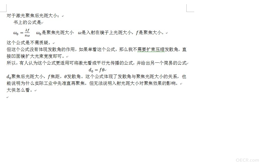

发表于 2012-7-23 15:40:30 | 显示全部楼层
无知无畏 发表于 2011-8-8 23:12
肯定只能选择单模的光纤激光器,否则无法实现几十个um的聚焦光斑,10W的功率有这样的功率密度水平,看起来只 ...
大虾我的问题如图
