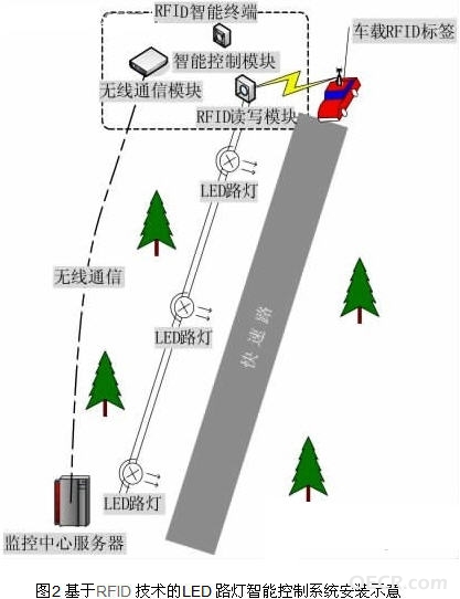

2 基于RFID 的LED 路灯智能控制系统主要功能
  图2 为基于RFID 的LED 路灯智能控制系统安装示意图。其中在汽车上安装车载RFID 标签,道路边安装RFID 智能终端,交通管理部门中心机房安装监控中心服务器。除特殊情况下监控中心服务器可以强制亮灯外,其他时段均可利用RFID 智能终端来控制路灯的开启和关闭,可以达到节约能耗和人力的目的。除此之外,本系统还具有集中控制与自动控制相结合、实时数据采集、关键数据保护、终端与 监控中心服务器互相认证、车辆跟踪的功能。
