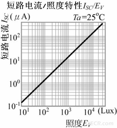

继续找了些资料,看了一些光敏二极管的照度特性,在1000lx内都有很好的特性曲线,请大家解惑!
