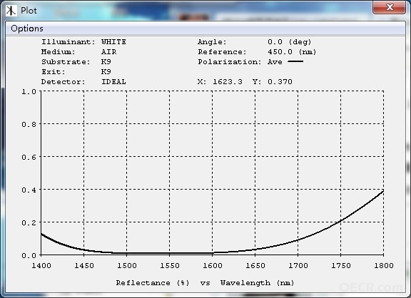

我在光纤上镀1550AR膜,因为是使用光控,所以我设定监控波长为1550的1/4,也就是387.5nm。
然后我在TFC上按照HLHL的方式设计,然后优化,但为什么优化出来的很多种方案,膜层厚度都不是整数倍1/4波长?
而后我试了13/15AR,和1310AR,都没法整数倍。那我该怎么光控呢?

H我使用Ta2O5,L使用SiO2。

可以么这样

你的比我好啊,我的上升的很快,是这样的。
Jimmy_tang
2011-10-25 09:43:49
如果我用Nb2O5的话,曲线似乎会更好看一些,因为Nb2O5的折射率比Ta2O5高。

镀光纤,NB2O5还是免了吧。

为什么镀光纤不要用Nb2O5啊?求解释。会有什么影响吗?

不如TA2O5结实

不是规整层,几层你就可以用几个监控片,每层对应一个监控波长。

我现在就是这么做的。光控也只能这么走了。不过蛮奇怪的是,我的前辈用一个波长就把13/15的膜系搞定了,不过用了2个监控片。我拿他的膜系试验在软件上,居然不行。。。
Nb2O5不如Ta2O5结实我是知道的,但我做了膜抗拉试验,还是撑得住的。所以也一直用下来了。而且我还是用的低温冷镀。
