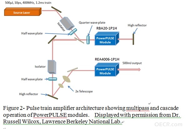

一般的脉冲序列放大器系统如图2所示。这个系统是专为放大锁模、10ps、400Mhz 激光序列而设计的,其宏观脉冲周期为1.2ms。整个脉冲序列的重复率为2Hz。放大后的脉冲注入到一个已经建立好的腔中。经过腔的作用,便能获得高于5MW的峰值功率。激光源可在1ms内发出0.5W 功率和峰值功率大约为125W的激光。这等同于单脉冲拥有0.5mJ的能量。
图2,脉冲序列放大器的结构示意图,展示了PowerPULSE模块的多次通过和级联运行模式。该示意图获得了Dr. Russell Wilcox, Lawrence Berkeley National Lab的允许。
在第一阶段, RBA20放大器是用来产生双次经过获得100倍增益,或者单次经过获得10倍增益。经过第一阶段后,光束拥有大约50W的平均功率(50mJ 单脉冲)。更大的REA4006放大器,用于单次经过获得4x 放大倍数,达到200W的输出功率。该系统可以得到单脉冲超过500mJ能量的脉冲序列,此时PowerPULSE模块运行在最大的泵浦电流值(180A)。

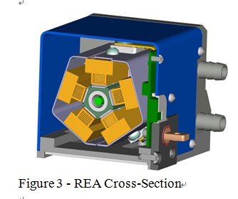

激光放大器在任何激光系统中都是最基本的构成模块。图2所示的激光放大器,是基于Nd:YAG增益物质,利用激光二极管巴条提供光学泵浦能量的放大器。放大器采用了侧面泵浦形式,并有配有水冷。(图3)
Power PULSE的灵活设计使得晶体棒的直径可从2mm-15mm、长度从30mm到170mm皆可。储存能量超过4焦耳,重复率超过1KHz。
