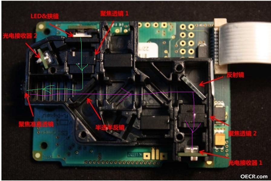

如上图所示,不知道有哪位朋友解释这样的系统原理,据说是化学试剂,化学分析用的,在此求解!有能力做这套系统的朋友可以留言合作,出设计费。

光源发出光,经反射后到达工作区域,这时有一个接收器能一直接收到信号,当有物体从工作区域通过时,两个接收器同时接收到信号。原理应该是这样的,详细的工作过程,需要得到更多的信息才能确定。

可用信息太少,没法得到更详细的。

初步分析有两路光一路照明光路(图中绿色光线),一路粉红色光线,但不知道紫色光的成分是什么?而且光电接收器2不知道干什么用的。
