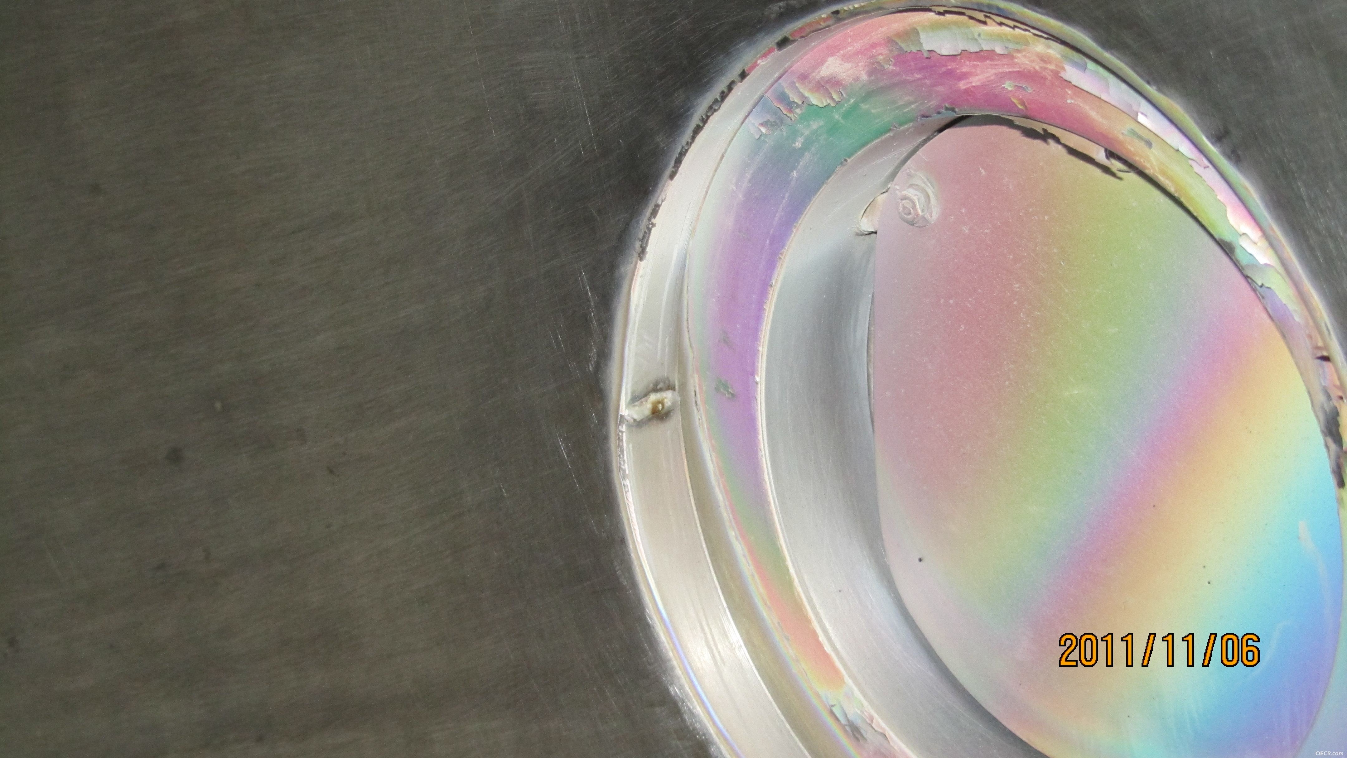

10月份连续两次箱体漏气。第一次视窗漏气,用了7天才找出了,那个类啊!!!第二次放气阀上边漏气,还好有经验了3天搞定。
6毫米的不锈钢箱体都会漏气,还连续2次,面对天朝的机器真的无语了。

发表于 2011-11-24 21:26:36 | 显示全部楼层
想请教一下您是怎么找到这个点的啊?
 楼主| 发表于 2011-11-24 22:24:26 | 显示全部楼层

 楼主| 发表于 2011-11-24 22:31:47 | 显示全部楼层
LILISRLHJ 发表于 2011-11-24 21:26
想请教一下您是怎么找到这个点的啊?
一言难尽啊,常规漏气的地方都排除了。最后只能怀疑是箱体漏气,一寸一寸的摸啊,高倍放大镜慢慢找,功夫不负有心人终于找到了。
 楼主| 发表于 2011-11-24 22:56:32 | 显示全部楼层
缘睐汝痴 发表于 2011-11-23 21:16
我们05年的南光机器,视窗和电子枪漏气已经习惯了
不会吧?你看仔细了,我这视窗可是烧了氩弧焊的大概5乘18毫米补焊了一遍,焊点比较漂亮啊。哈哈
放气阀上边补焊了两遍30乘40毫米,这个地方的材料不是好的不锈钢焊的时候铁水往下流,空间又太小,焊点特难看,不过总算不漏气了。
