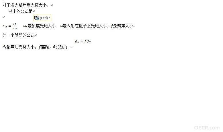

第一幅图片是推导激光光束经过透镜后的变化,从公式可以看出最小光斑不在焦点处,也看出最小光斑(即激光光束束腰)大小。
另一幅图也是关于激光聚焦光斑的大小的公式
可见这些公式有所不同
似乎第一幅图的公式 更全面 因为第一个公式即包括入射光斑大小对聚焦后光斑大小的影响又包括光束发散角对光斑的影响(体现在瑞利距离上,瑞利距离包含了发散角的定义)。
我又有一个疑问  激光从光纤出射后 是以什么形式传播 以束腰大小为芯径 发散角为数值孔径中的theta传播吗?

第一图是近距离薄透镜成像,所以像距与焦距不等,像成在像距处,该处束腰最小。
第二图激光(数值孔径很小)是当成一束平行光看待,其焦点在焦距处,所以该处束腰最小。

还是您的意思是想说光纤准直系统是一个小像差系统,必须想办法让误差必须限制在1/4波长。因为我的图片顺序乱了,所以还想确定的是你说的第二图是图片名为22的图,第一图是指图片名为1的图吗?

对,图1是你的1,图2是你的22。

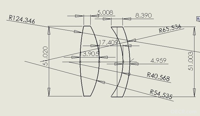

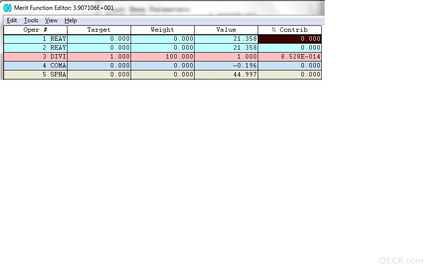

  大师,你好。对于你之前说得准直镜是小象差系统。现在我正好拿到了一个光纤准直镜的结构图。
但是,当我代入zemax时,发现球差并不小。

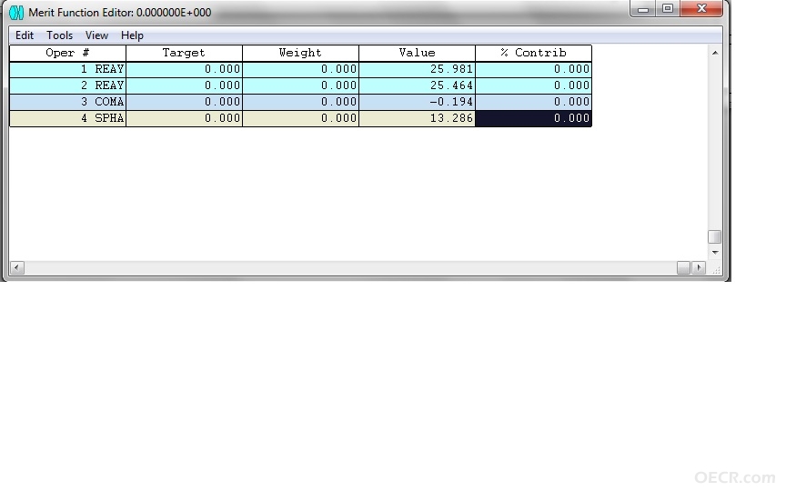

而我自己在实际做的过程中,我所遇到情况是当我尽可能提高耦合后光束的平行度时,球差往往变得更大。
可以看到球差44,但是光束平行度很高
我有点疑问,对于光纤准直镜(将从光纤出射的激光准直)来说,如果光束的平行度和球差不能同时保证,那么我们首先考虑的是什么?平行度和球差分别要求的标准是什么?
回复 支持 反对
使用道具 举报
ds1234567 Lv.12 发表于 2012-8-21 12:27:53|吉林 | 查看全部
我没做过光纤出射后的准直系统,由于没有经验还要回话,只能谈点粗浅的意见,这里一定存在瞎说,你可要分析呀,这仅供你参考。
我说的是顺序的准直系统像质评价标准,一般是按瑞利判断。为了说明平行光问题,先看1米平行光管,他的分划板直径30毫米,假定像差为零,他也不是数学意义上的平行光发生装置,你看分化板边缘y=15毫米处发出的是明显的轴外光束,他与轴上零视场光的夹角为51分。也就是说只有轴上的小孔(比如0.2mm)才发出比较好的平行光,但是作为仪器(分划板)视场不能太小,考虑这一点新式分辨率板就把高频靠在中心。作为仪器是要总体把握性能满足使用。
我在激光栏里回帖说过光纤不能当做点光源,在横剖面看他是一个面光源,只是面比较小,在沿光纤纵轴剖开,由出口向里一小段等于、小于发散角的长度,都发光,这一距离就带来像面的球差。你看看软件带的例子,非序列/光纤/光束传输系统(第1个)和光纤(第6个),你放大3D图看光线聚焦处,很明显有纵向距离。另外,第一个系统是一对梯度折射率透镜,出射后光线汇聚,聚焦的光线依旧有纵向距离。这个问题挺烦,有难度,你努力吧。
