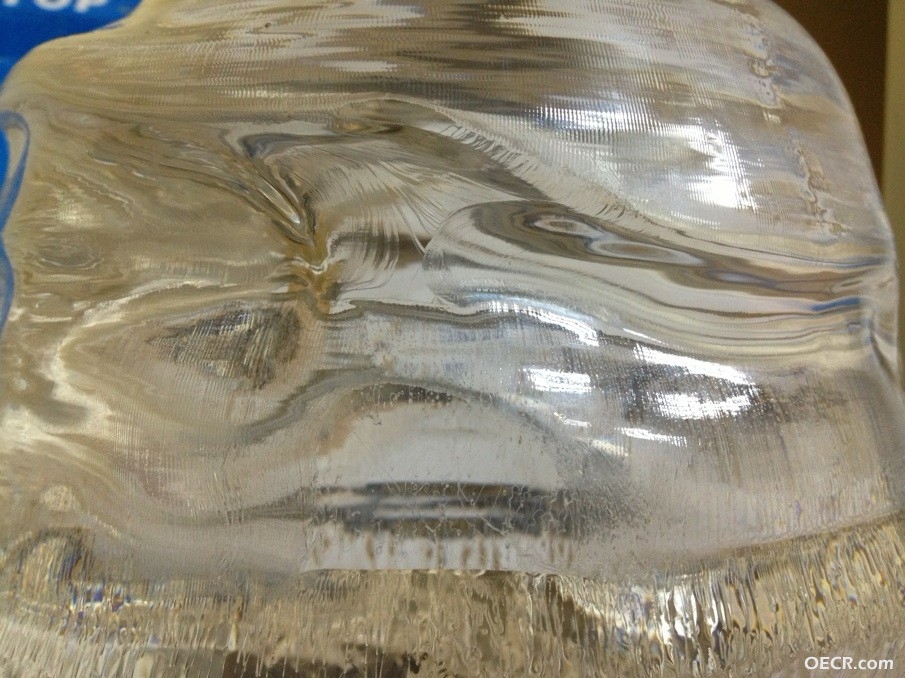

[讨论] 晶体表面存在均匀的垂直的线条是什么?附图~
17.2k 28
发表于 2012-10-18 16:27:51|浙江 | 查看全部 阅读模式
这个是怎么产生的呢?叫什么?如何克服?

风心 楼主Lv.5 发表于 2012-10-23 13:38:59|浙江 | 查看全部
mumu4273 发表于 2012-10-23 07:10
可能和原料中Si含量过高有关
和杂质有关?
难道不是温场梯度大造成的么?

mumu4273 Lv.8 发表于 2012-10-24 12:43:23|江苏 | 查看全部
风心 发表于 2012-10-23 13:38
和杂质有关?
难道不是温场梯度大造成的么?
径向温度梯度大可能会导致放肩速度过大,进而出现镶嵌线,但镶嵌线形态有别于你图片中的线条。你们用的是什么原料,哪家的?

风心 楼主Lv.5 发表于 2012-10-25 08:02:56|浙江 | 查看全部
高佑君 发表于 2012-10-24 12:51
把晶节亮出来,就应该知道了
什么算晶界,镶嵌线?我们的晶体没有斜线,全是均匀的线条。

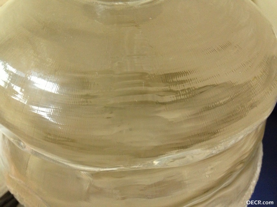

风心 楼主Lv.5 发表于 2012-10-25 08:24:34|浙江 | 查看全部
mumu4273 发表于 2012-10-24 12:43
径向温度梯度大可能会导致放肩速度过大,进而出现镶嵌线,但镶嵌线形态有别于你图片中的线条。你们用的是 ...
2.jpg C面
1.jpg 放肩时在四个方向倒有一定的疤痕,类似单晶硅的四条棱线,镶嵌线是斜的,我们晶体的线是均匀辐射状的。

风心 楼主Lv.5 发表于 2012-10-25 08:27:24|浙江 | 查看全部
JZM 发表于 2012-10-23 21:47
扩肩速度有些快引起的
放肩50小时不算太快吧。。。rubicon的放肩时间不是很短的么,而且肩很平,为什么没有呢。另外不止是放肩,等径部分也有均匀棱线。
